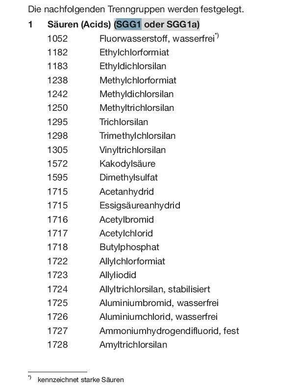

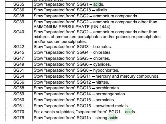

Mich machte nur stutzig, dass in 3.1.4.4 hinter der Trenngruppe 1 Säuren (Acids) noch "(SGG1 oder SGG1a)" steht und sich die SG35 dann nur auf eines von beiden bezieht (SGG1 - acids).

In 7.2.5.2 IMDG sind die Trenngruppencodes (SGG1 und SGG1a) der Trenngruppe 1 zugeordnet. Wobei die starken Säuren zusätzlich mit dem * gekennzeichnet werden. Davon unabhängig gilt bei SG 35 die Trennung in Bezug auf die gesamte Trenngruppe 1. Bei SG 75 nur in Bezug auf starke Säuren.

in der Praxis ist das meist nicht so spannend, denn die SG75 gibt es nur bei der UN 1439, AMMONIUMDICHROMAT, 5.1, II. Nur dieser Stoff ist von starken Säuren zu trennen, alle anderen (mit der SG35) sowieso von allen Säuren.
Es gibt einen deutschen Vorschlag für CCC6 die UN 1439 mit der SG35 zu versehen, und "SG75" sowie "SGG1a" aus dem IMDG Code zu streichen, und es würde mich wundern, wenn der nicht durch geht.
