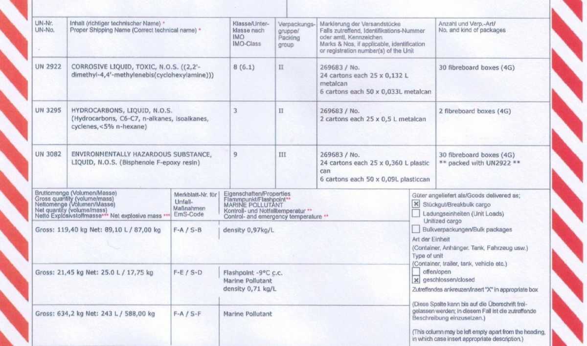

Geschrieben von: gefahrgutbaer
Re: Imo für All packed in one - 01.08.2025 14:10
Hallo Nico,
wie schon mehrfach beschrieben kennen die Kollegen im Seeverkehr die Begrifflichkeit "all packed in one" nicht.
Anbei ein Beispiel einer DGD wie sie akzeptiert wurde.
Ja, es sind 2 Plywood boxes aufgeführt obwohl die Sendung physisch aus nur einer Kiste bestand.
Nachtrag
Habe grade auch die andere Version gefunden.
Geschrieben von: M.A.T.
Re: Imo für All packed in one - 01.08.2025 14:18
Hallo, gefahrgutbaer
was mich etwas wundert ist daß die Versandmarkierungen dieser - einzelnen - Kiste nicht im Feld 14 angegeben sind. So kann es nämlich auch wieder zu Verwirrungen kommen beim Unstuffing, wenn nämlich nach zwei Kisten gesucht wird, oder - wahrscheinlich - andere Kisten ebenfalls in der Box stehen.
Ich würde darum bei jeder der beiden Positionen diese eine Markierung angeben.
Re: Imo für All packed in one - 01.08.2025 14:44
was meinst Du mit "Versandmarkierung"?
Ich habe den Reeder gezielt auf deinen Hinweis bezüglich der Suche nach der vermeintlich zweiten Kiste angesprochen. Die Antwort lautete: ‚Das machen wir immer so.‘“
Was willst´e dann noch machen?
Re: Imo für All packed in one - 01.08.2025 14:57
Hallo, gefahrgutbaer,
jede breakbulk-Kiste hat eine Aufschrift, die den Adressaten, den Ort, und eine wie auch immer geartete eindeutige Kennzeichnung umfaßt (nicht die UN-Verpackungskodierung). Damit wird dieses Versandstück eindeutig identifiziert.. Ohne diese Kennzeichnung läuft beim LCL gar nichts. Bei FCL kann es ohne sein, wenn nur ein Absender und ein Empfänger, wäre aber auch sehr ungewöhnlich. Versand als Stückgut ohne Container habe ich schon in den Achtzigern kaum noch erlebt. Ein Beispiel hier.
Gegenfrage: wie soll man denn ohne eine solche eindeutige Markierung aus mehreren Kisten die richtige auswählen und zum Endverbraucher bringen?
Nachtrag. wie ich eben sehe haben Sie jetzt ein zweites Beispiel eingestellt, auf dem solche Markierungen zu erkennen sind. Danke.
Re: Imo für All packed in one - 02.08.2025 13:26
Hallo M.A.T,
die Sendungen sind mittels der aus der Versendererklärung entnommen Absender- und Empfängeradressen markiert. Somit ist doch, sowohl LCL wie FCL, eine eindeutige Identifizierung möglich.
allen ein schönes Wochenende.
