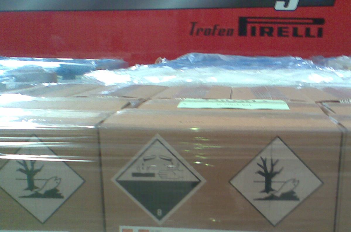

Siehe Anhang

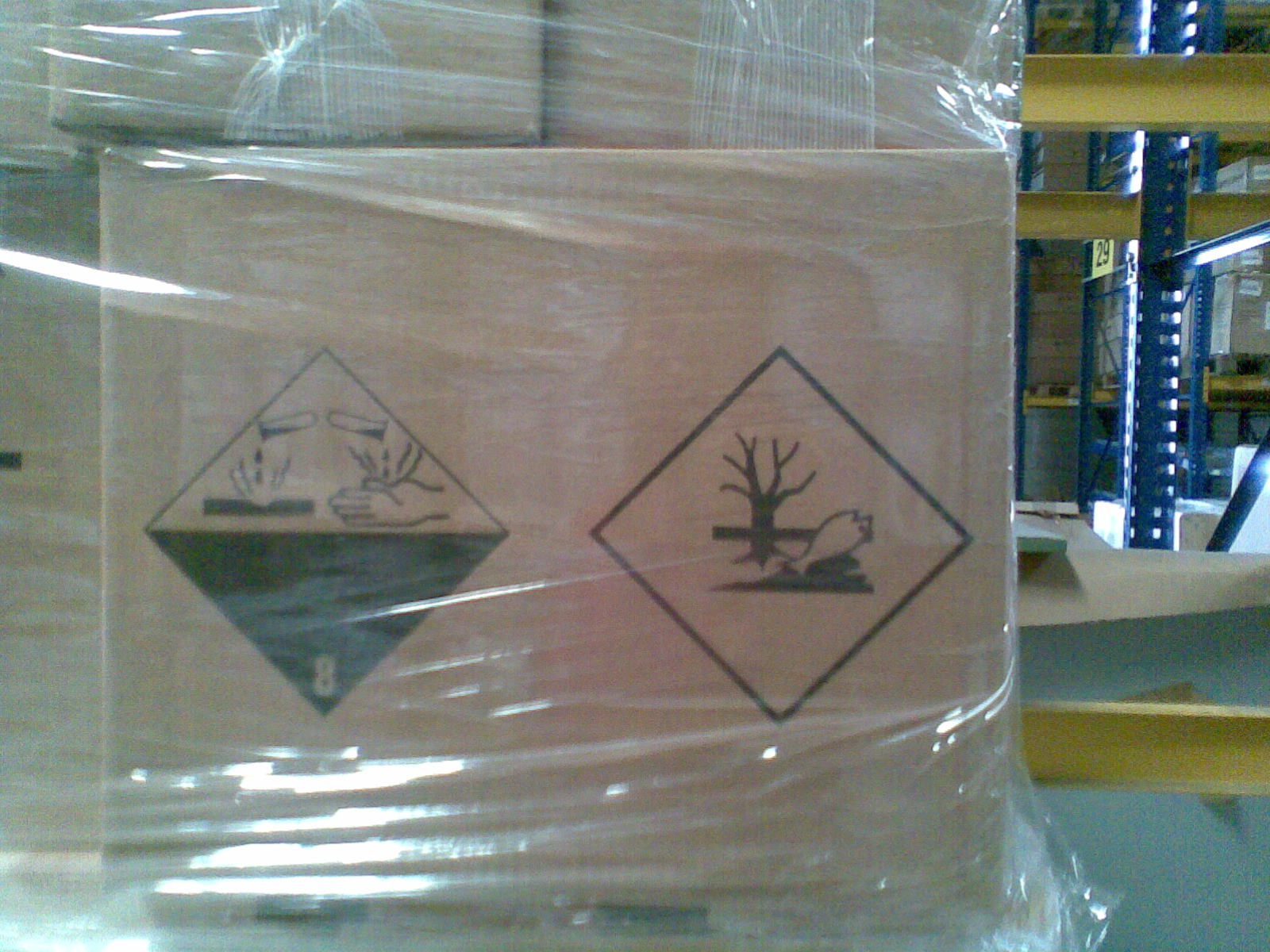

siehe Anhang...

das wäre aus meiner Sicht schon ein etwas fadenscheiniges Argument, um eine Lieferung abzulehnen. Der Aufdruck des LQ-Symbols auf Kartonverpackungen bietet genügend Kontrast und ist branchenüblich. Jeder kann das Symbol leicht erkennen, und darauf kommt es an. Wenn jemand "erbsenzählerisch" das auf dem Foto abgebildete Symbol bewerten will, könnte allenfalls bemängelt werden, dass die schwarzen Felder etwas zu klein geraten sind. Das Verhältnis weißes Feld in der Mitte zu schwarzen Feldern oben und unten stimmt nicht ganz genau mit der Abbildung in Abschnitt 3.4.7 ADR überein.
Vielleicht verwechselt der Kunde ja auch nur etwas. Für bestimmte "normale" Gefahrzettel, z.B. auch für den ätzenden Gefahrzettel nach Muster 8, ist in Absatz 5.2.2.2.2 ADR vorgeschrieben, dass die Gefahrzettel schwarz auf weißem Grund sein müssen. Den ätzenden Gefahrzettel erkennt man natürlich auf den beiden Fotos von Kay Schmauder, wobei mir persönlich auch der Aufdruck auf dem Karton genügen würde.
Für das Symbol "Fisch und Baum" ist hingegen kontrastierender Hintergrund ausreichend (Absatz 5.2.1.8.3 ADR).
Falls der Kunde uneinsichtig bleibt, hilft vielleicht eine kurze Stellungnahme eines Sachverständigen auf Basis des Fotos. In Deutschland ist das sicher unproblematisch; falls der Kunde im Ausland sitzt, würde ich die deutsche Außenhandelskammer fragen, ob es dort eventuell eine Liste mit Sachverständigen gibt.

Kennzeichnung nach 3.4: Da sagt die 3.4.7 ADR es doch selbst: "Die oberen und unteren Teilbereiche und die Randlinie müssen schwarz sein. Der mittlere Bereich muss weiss oder ein geeigneter kontrastierender Hintergrund sein."
Genauso bei "Fischbaum" bzw. Ausrichtungspfeile: Die 5.2.1.8.3 bzw. 5.2.1.9.1 geben "schwarz auf weißem Grund vor oder geeignetem kontrastierendem Grund" vor.
Die ausschließlich schwarze Bedruckung auf (hellem) Karton reicht aus, wie King_Louie_21 beweist.
Anders dagegen die Gefahrzettel, die bei 2.3, 6.1, 6.2 7A, 7E, 8 und 9 von schwarz auf weißem Grund sein müssen (5.2.2.2.2 ADR).
