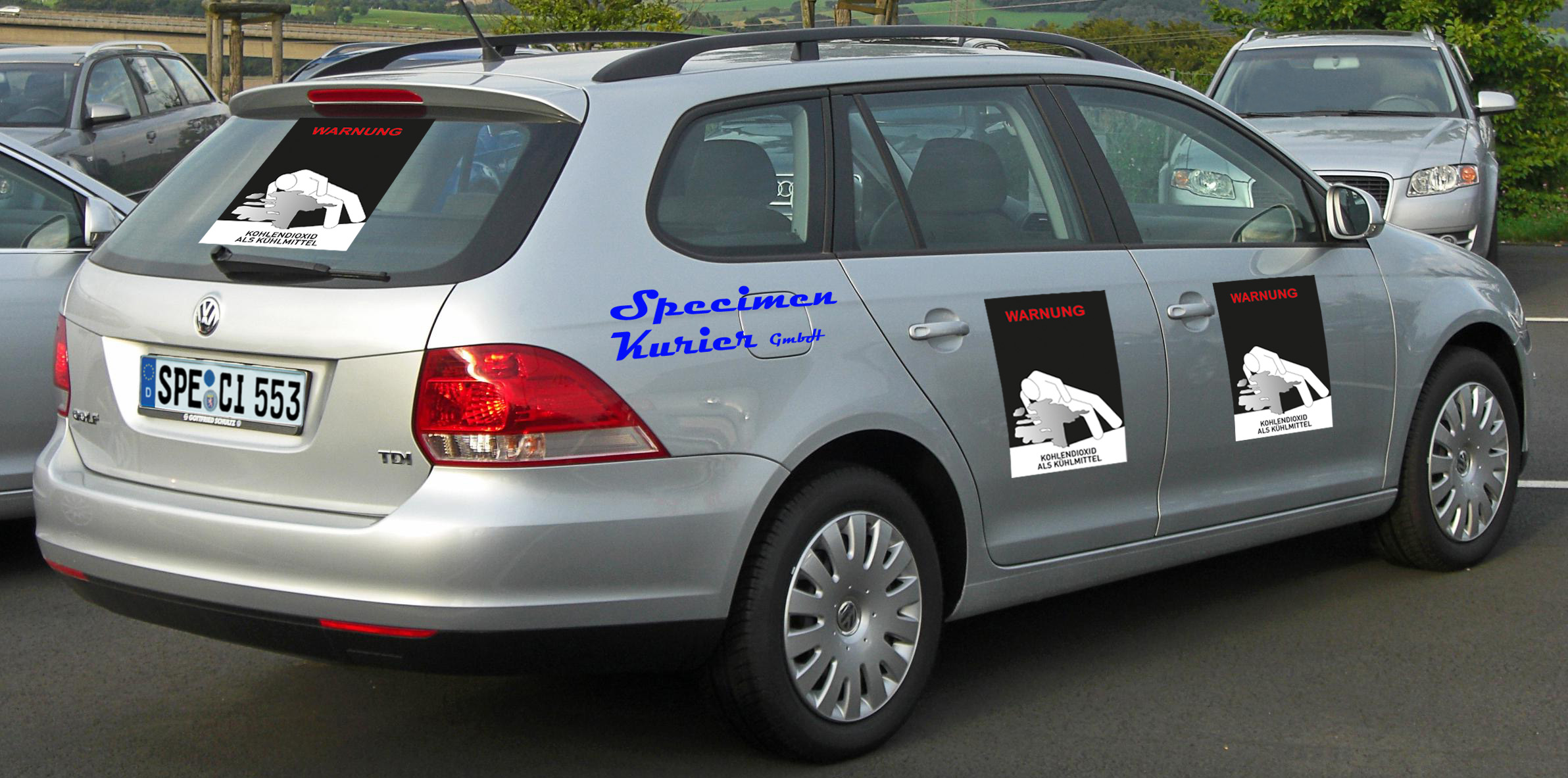

Nur bin ich mir nicht sicher, ob ich nur gedeckte oder auch bedeckte (Tautliner) Fahrzeuge mit dem neuen Kennzeichen nach 5.5.3.4 ADR kennzeichnen muss.
Im ADR 2013 unter Unterabschnitt 5.5.3.4 steht wie die Kennzeichnung von Versandstücken, die ein Kühl- oder Konditionierungsmittel enthalten sein soll.
Und in Unterabschnitt 5.5.3.6 geht es um die Kennzeichnung der Fahrzeuge und Container, wo steht "Fahrzeuge und Container, die gefährliche Güter zur Kühlung oder Konditionierung enthalten, müssen an jedem Zugang an einer für Personen, welche das Fahrzeug oder den Container öffnen oder betreten, leicht einsehbaren Stelle mit einem Warnkennzeichen gemäß Absatz 5.5.3.6.2 versehen sein."

Sehe ich es richtig, dass ich ein Planenfahrzeug an beiden Vordertüren und an den Rücktüren mit der neuen Markierung kennzeichnen muss? Oder ist die Plane auch ein Zugang? Ich denke da an die Seitenbeladung....:-?
<img src="/ubbthreads/images/graemlins/confused.gif" alt="" />
Vielleicht weiß hier auch Jemand eine Antwort?!

zu Deiner zweiten Frage lies bitte im ADR Unterabschnitt 5.5.3.6.1 und dort insbesondere unter dem Kleinbuchstaben a) nach, dort steht:
... Dieses Kennzeichen muss so lange auf dem Fahrzeug verbleiben, bis folgende Vorschriften erfüllt sind:
a) das Fahrzeug oder der Container wurde belüftet, um schädliche Konzentrationen des Kühl- oder Konditionierungsmittels abzubauen, und
Gemäß Unterabschnitt 5.5.3.3.3 müsen Versandstücke, welche ein Kühl- oder Konditionierungsmittel enthalten in gut belüfteten Fahrzeugen und Containern befördert werden, also dieselbe Vorgabe, die sinngemäß für Versandstücke der Klasse 2 in Unterabschnitt 7.5.11 CV 36 gilt, allerdings heißt es dort in offene oder belüftete Fahrzeuge und nicht in gut belüftete Fahrzeuge und Container.
Sind gedeckte Fahrzeug im Einsatz, die gemäß Unterabschnitt 7.5.11 CV 36 bereits zum Transport von Gasen der Klasse 2 mit Lüftungseinrichtungen versehen sind, so wird es sicher auf die Menge der mit Trockeneis verladenen Güter ankommen um eine annähernd geeignete schädliche Konzentration durch die Sublimation des Trockeneises annehmen zu müssen. Auch eine definitive Auslegung darüber, was ein "gut belüftetes Fahrzeug" ist gibt die Begriffsbestimmung des ADR in Unterabschnitt 1.2.1 nichts her.
Handelt es sich also um nur wenige Versandstücke mit Trockeneis, so wird hier anzunehmen sein, dass je nach Größe des Fahrzeuges und Lüftungsquerschnitt es erst gar nicht zur Bidlung einer schädlichen Konzentration kommen wird und damit stellt sich die Frage: Ist die Anbringung des Warnkennzeichens nach Unterabschnitt 5.5.3.6.2 dann überhaupt noch erforderlich? <img src="/ubbthreads/images/graemlins/confused.gif" alt="" />
Bei einem Tautliner stellt sich mir diese Frage erst gar nicht ernsthaft, da die Plane nicht gasdicht abschließt und die Plane sich während der Fahrt ohnehin bewegt und damit ein Abströmen des Kohlendioxids ermöglicht mit einer geringen Zirkulation auf der Ladefläche und es somit zur Bildung einer schädlichen Konzentration gar nicht erst kommen wird. Beim Tautliner sehe ich die verbindliche Anbringung des Warnkennzeichens als Stilblüte an.
Ich hoffe ja sehr auf eine entsprechende Klarstellung im Rahmen der RSEB 2013 oder einer etwaigen Multilateralen Vereinbarung mit entsprechenden Klarstellungen und Erleichterungen, denn Sinn macht diese Vorgabe in der bisherigen Form nach meiner Auffassung nicht. <img src="/ubbthreads/images/graemlins/mad.gif" alt="" />

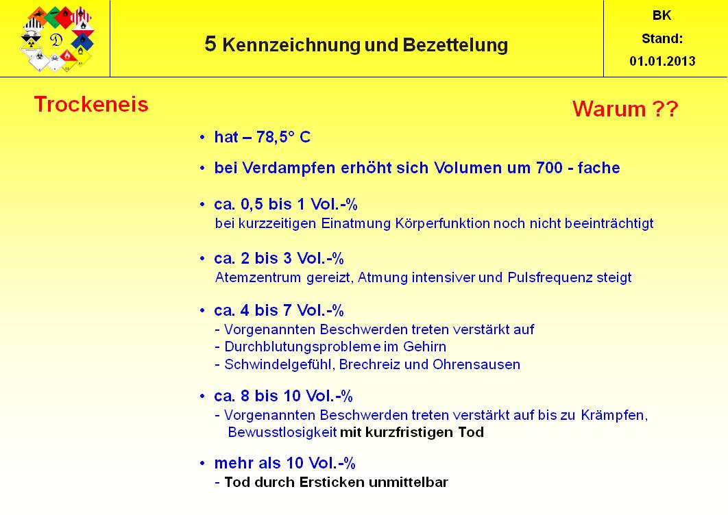

Wo sind denn diese Grenzen, wo es kritisch wird?
Dafür häng ich eine Datei an.
Das Problem ist doch, dass Trockeneis bei Erwärmung sich in Stickstoff verwandelt. Und es muss ausgeschlossen werden, das dies eingeatmet wird. Wenn also nur die kleinste Möglichkeit einer Gefahr besteht, dann Anwendung Abschnitt 5.5.3. Es kann ja zum Unfall kommen, der Fahrzeugführer ist nicht ansprechbar, dann sollten schon die Hilfsdienste von dem Vorhandensein von Trockeneis gewarnt werden. <img src="/ubbthreads/images/graemlins/blush.gif" alt="" />

Re: Kühl- und Konditionierungsmittel - 18.07.2013 18:16
so langsam wird auch die Sache für mich verständlich <img src="/ubbthreads/images/graemlins/wink.gif" alt="" /> Da die Iso - Container eigentlich sehr gut abgedichtet sind, kann man dies eigentlich (fast) generell ausschließen.
Ich sage jetzt bewusst fast, weil ein geringes Restrisiko bleibt immer irgendwo. <img src="/ubbthreads/images/graemlins/frown.gif" alt="" />

Ein Fahrzeug mit Kennzeichnung "Besoffener Mann" ist mir auch nicht untergekommen. Deshalb hatte ich für die "gefährliche ladung" einfach mal eine Fotomontage angefertigt (Anhang). Hoffen wir mal, dass das Fahrzeug nicht auch noch über ein Schiebedach verfügt ...
Re: Kühl- und Konditionierungsmittel - 30.09.2013 18:16
Besten Dank für das Bild.
Auf unseren Admin Herrn Heins ist eben immer Verlass. <img src="/ubbthreads/images/graemlins/smile.gif" alt="" />

Zur Abschätzung kann man schon rechen: 1 kg Trockeneis gibt knapp einen halben Kubikmeter Kohlendioxidgas. Für eine kommerzielle mit 3 kg Trockeneis gekühlte Verpackung wird nur für 24 Stunden garantiert. Der entscheidende Parameter für die Freisetzung von Kohlendioxid ist die thermische Isolierung (und die Temperaturdifferenz zu den minus 78 Grad im Inneren der Packung). Ein entsprechendes Gaswarngerät wäre sicher empfehlenswert.
