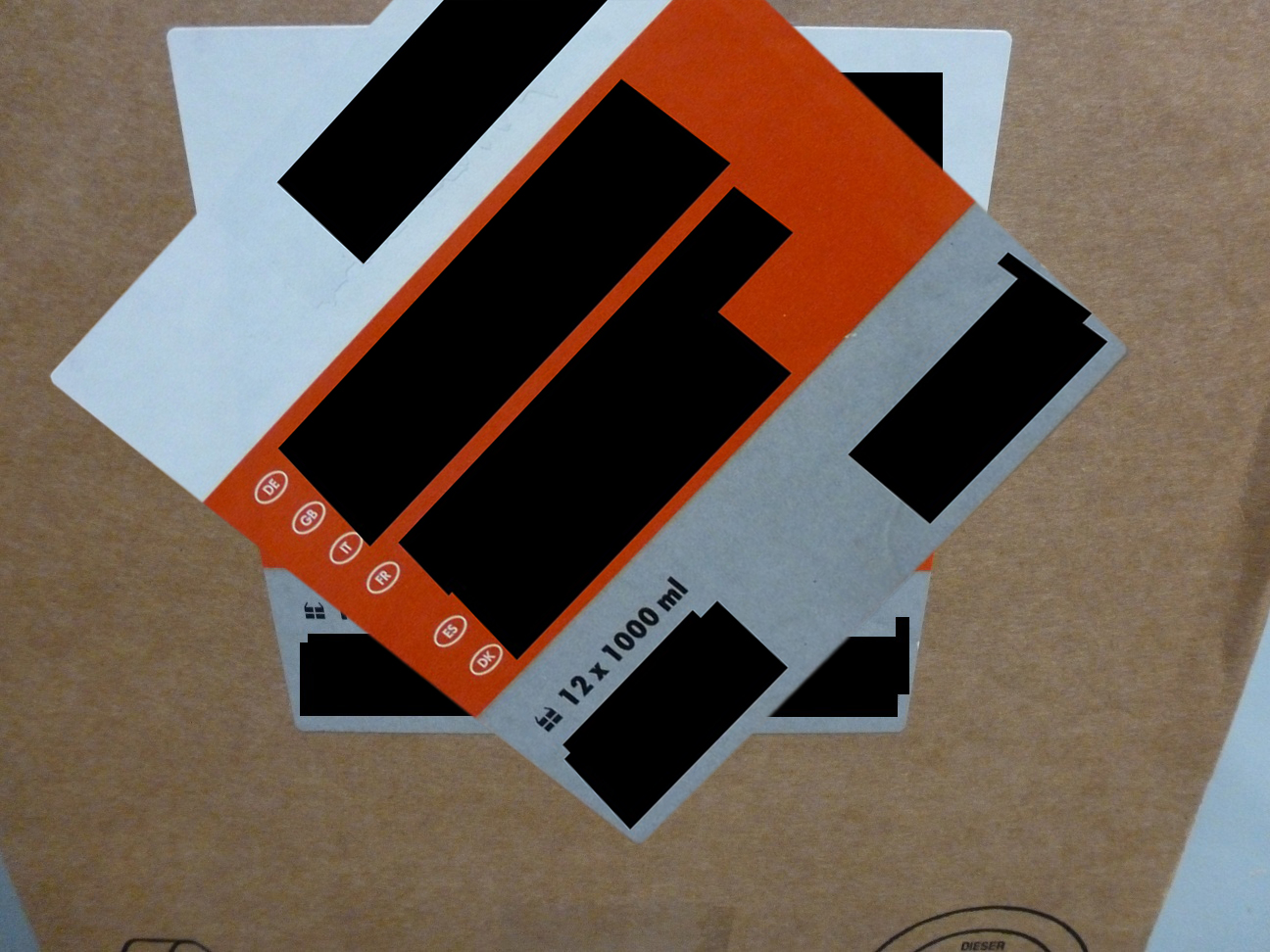

Hmm, ich habe mir mal den Spaß gemacht und den Versandaufkleber mittels Photoshop um 45° gedreht. Selbst bei Berücksichtigung perspektivischer Größenveränderungen müsste der Aufkleber dann den LQ-Vordruck vollständig überdecken. (siehe Foto-Montage im Anhang)
Ist also theoretisch eine Möglichkeit, dem Problem aus dem Wege zu gehen. Wäre nur zu klären, ob das gewinkelte Aufbringen bei euch technisch machbar ist.

Ist wirklich eine nette Idee mit dem schrägen Etikett <img src="/ubbthreads/images/graemlins/smile.gif" alt="" />
Von der technischen Seite sehe ich eine Möglichkeit, aber von Seiten des Gefahrstoffrechts sehe ich Probleme.
Es ist gefordert: "Ein Kennzeichnungsetikett wird fest auf einer oder mehreren Flächen der Verpackung angebracht, die den Stoff oder das Gemisch unmittelbar enthält, und ist waagerecht lesbar, wenn die Verpackung in üblicher Weise abgestellt wird."
Hier könnte dann ein kleinkarierter Kontrolleur das schräge Etikett bemängeln. <img src="/ubbthreads/images/graemlins/frown.gif" alt="" />
