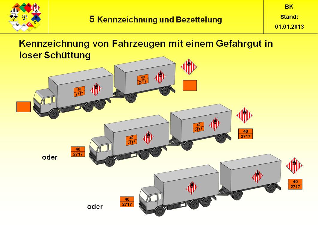

Hallo jensjens,
Muss das Trägerfahrzeug mit orangenen Warntafeln mit oder ohne Nummern gekennzeichnet werden? Oder beides möglich?
Da gibt es zwei Möglichkeiten.
Erstens:
Vorn und hinten an der Beförderungseinheit die allgemeine orange Tafel nach 5.3.2.2.1 und an dem Schüttgutcontainer (BK2) die mit der Kemler Zahl (Gefahrnummer/UN-Nummer) nach 5.3.2.1.2.
Zweitens:
Vorn und hinten an der Beförderungseinheit die mit der Kemler Zahl (Gefahrnummer/UN-Nummer) nach 5.3.2.1.2 und an dem Schüttgutcontainer (BK2) auch die mit der Kemler Zahl (Gefahrnummer/UN-Nummer) nach 5.3.2.1.2, siehe auch Absatz 5.3.2.1.4.
Wobei natürlich die Erste Variante besser ist, dann braucht man am Fahrzeug (Beförderungseinheit) nicht immer wechseln.

muss denn der Schüttgutcontainer bei Ihrer zweiten Möglichkeit überhaupt mit orangenen Warntafeln gekennzeichnet sein? Gemäß RSEB 5-11 kann ja 5.3.2.1.6 auch bei der Beförderung von Containern angewendet und damit auf die Kennzeichnung an der Längsachse verzichtet werden, wenn die orangefarbenen Warntafeln vorn und hinten an der Beförderungseinheit mit Zahlen angebracht sind. Oder habe ich da was übersehen?
Christine
Re: Schüttgut Container Warntafel - 15.09.2014 12:21
Hallo Christine,
Du hast da nichts übersehen. Zum besseren Verständnis füge ich mal ein Bild bei, welches das bestimmt besser darstellt.
