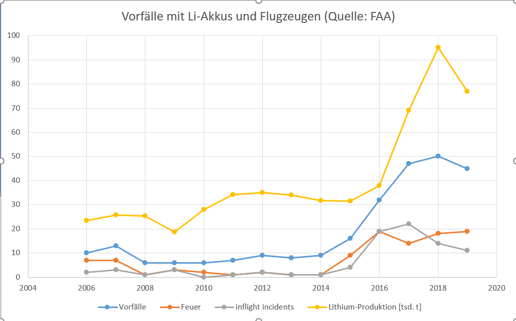

Geschrieben von: Phi_l
Re: Transport Lithiumbatterien in mobiler Ladelösung - 07.05.2020 09:13
bei den vielen Facetten die diese ganzen Themen haben, wollte ich gerne ein paar Dinge nicht unerwähnt lassen, die mich, zumindest auf die sicherheitstechnischen Aspekte bezogen mich diese Thematik, noch einigermaßen entspannt sehen lassen. Einzige Ausnahme, E-Bike Akkus und E-Zigaretten.
Aber der Reihe nach.
Da mich dieses Thema sehr interessiert habe ich mich immer wieder mit dem "Battery incident Chart" der FAA beschäftigt, in welchem alle weltweit seit 1991 im Luftverkehr gemeldeten Vorfälle mit Bezug zu Lithiumbatterien aufgelistet sind: https://www.faa.gov/hazmat/resources/lithium_batteries/
Ich habe alle Vorfälle dann in bestimmte Kategorien eingeteilt und grafisch aufgelistet (siehe Anhang).
Die entscheidenden Punkte waren für mich, dass nahezu alle Brandfälle außerhalb des Flugzeugs stattfanden, bzw. während die Maschine am Boden war. In der Regel wurden elektronische Geräte auf Steinboden fallen gelassen, von Maschinen (oder beim verstellen der Rückenlehne) zerquetscht oder durchstochen, erhitzten sich während des "Screenings" etc...
Eine Ausnahme bildeten hier allerdings besagte E-Zigaretten, da wäre ich wirklich vorsichtig... Hier war die Überhitzung in der Regel auf ein unbeabsichtigtes Einschalten zurückzuführen, schließlich besitzen E-Zigaretten einen Erhitzungsmechanismus...
Der nächste Punkt ist für mich immer noch, dass eine brennende Li-Ionen Batterie KEIN Metallbrand und auch kein Lithiumbrand ist. Man kann ihn löschen, indem man die Batterie in Wasser versenkt. Das ist bei ganzen Autos zugegebenermaßen etwas schwieriger, allerdings sprechen die bisherigen Daten dafür, dass E-Autos deutlich weniger anfällig für Brände sind als Benzin oder Diesel betriebene Autos. Außerdem verläuft der Brand bei E-Autos insgesamt langsamer, was Rettungskräfte überhaupt erst in die Situation bringt, dieses Auto löschen zu wollen. Benzin oder Dieselautos sind nach einer entsprechenden Zeitspanne entweder schon ausgebrannt oder man lässt sie nur noch kontrolliert ausbrennen.
Was mir eher Sorgen bereitet sind E-Bikes. Hier besteht nach meiner Erfahrung ein besonderes Risiko für eine Beschädigung in Folge von Stürzen oder Tiefenentladung, welche dann vor allem beim erneuten Laden des Akkus zu einer Überhitzung etc. führt. Und das kann dann entweder "zuhause" oder beim Fahrradhändler passieren...
Und an dieser Stelle sehe ich wieder ein Defizit, nämlich die fehlenden gesetzlichen Vorschriften zur Lagerung und die mangelnde Sensibilität in der Gesamtbevölkerung über den richtigen Umgang mit Li-Batterien.
Wiederrum hoffnungsvoll stimmen mich die Sicherheitslösungen, welche derzeit für den Einsatz innerhalb einer Batterie entwickelt werden und wurden und bewirken, dass sich eine versagende Zelle "isoliert" (thermisch wie elektrisch) und dann keine Auswirkung auf die benachbarten Zellen mehr hat.
Insofern wird der Transport getesteter, neuwertiger Batterien aus meiner Sicht nie ein Problem darstellen und für gebrauchte und beschädigte Batterien gibt es bereits Transport (und Recycling!) Lösungen, welche nun noch im Preis sinken und in der Masse besser verfügbar werden müssen. Wird dies von entsprechenden gesetzlichen Vorschriften begleitet sehe ich hier sehr positiv in die Zukunft smile
LG Phil
Re: Transport Lithiumbatterien in mobiler Ladelösung - 07.05.2020 09:16
Und hier als Nachtrag noch eine grafische Auswertung, welche "Art" von Batterien in welchem Verhältnis an den Vorfällen beteiligt waren.
Geschrieben von: Skypainter
Re: Transport Lithiumbatterien in mobiler Ladelösung - 07.05.2020 11:26
Hallo Phil,
aus praktischer Erfahrung muss ich deinen Aussagen teilweise widersprechen, da sie schlicht und einfach falsch oder falsch interpretiert sind.
Die Reduzierung auf externe Zwischenfälle ist meiner Meinung nach der falsche Ansatz. Denn ein Großteil der Zwischenfälle hätte auch im Flieger passieren können. Und zwischen 2006 und 2020 waren es 268 Zwischenfälle, die auf Lithiumbatterien zurückzuführen sind. Und in dieser Zahl sind die Großereignisse noch nicht aufgeführt, da die Ursache nicht 100 % auf die Lithiumbatterien zurückzuführen waren. (... An Asiana Airlines 747 near South Korea on July 28, 2011, a UPS 747 in Dubai, UAE on September 3, 2010 and a UPS DC-8 in Philadelphia, PA on February 7, 2006)
Un da muss man sagen, schon 1 Zwischenfall in einer Pax in der Luft ist ein Zwischenfall zuviel.
Mit diesen Aussagen habe ich erhebliche Probleme. Wenn eine Lithiumzelle als Primärbatterie durchgeht, dann hat man einen Metallbrand, nämlich das Lithiummetall in der Zelle. Bei einem Lithium-Ionen-Akku sieht die Sache anders aus. Da ist es kein Metallbrand mehr, allerdings kann hier neben extremer Rauchentwicklung auch Knallgas entstehen und dann wird es durch die Eigensicherung schwierig, die Batterie im Wasser zu versenken. Bei einer Autobatterie ist das Gehäuse erst mal ein guter Schutz. Allerdings darf dieses Gehäuse keinerlei Schäden aufweisen, ansonsten reißt es durch den entstehenden Innendruck nicht an vorgesehener Stelle (Ventil) auf und dann mündet das auch mal in einer Explosion oder einer explosionsartigen Verpuffung.
Den markierten Teil finde ich schon sehr grenzwertig in seiner Aussage. Ich kann aber gerne mal neue getestete Batterien zeigen, die sich unter Hitzeentwicklung verabschiedet haben, bzw. aussortierte Ware (funktionierende QS in China) die dann über "Wish" oder ähnliche Plattformen trotzdem verschickt werden. Eine Prüfzusammenfassung für den Typ liegt ja vor.
