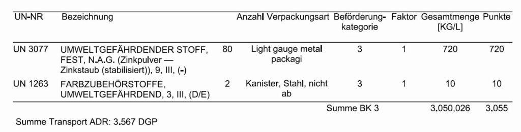

Hier noch ein Ausschnitt eines unserer Papiere:
[verbundenes Bild]
Stellt euch vor, da ist jetzt noch ein Produkt dabei, das:
ebenfalls UN 1263 FARBZUBEHÖRSTOFFE, UMWELTGEFÄHRDEND, 3, III (D/E) ist und auch Beförderungskategorie 3 - aber eben nicht im Kanister sondern im z.B. im Fass. Dann wird das bei uns als extra Zeile geschrieben, da man die Verpackungsarten hier ja nicht zusammenfassen kann.
Jetzt eben noch mal die Frage, ob man wegen dieser Unterscheidung noch mal die komplette zweiseitige Liste drucken muss, wo dann die Mengen Verpackungsartübergreifend zusammengefasst aufgelistet werden, da ja in 5.4.1.1.1 f steht, dass man die Gesamtmenge aufführen muss, nach UN Nummer, Bezeichnung und Verpackungsgruppe (aber eben nicht nach Verpackungsart, welche aber auch irgendwo genannt werden soll)
Einerseits denke ist, wird man so machen müssen, andererseits ist es viel extra Papier und Aufwand, weil man es auch aus der aktuellen Liste theoretisch herauslesen kann.
[verbundenes Bild]
Falls das nicht nur ein Spielbeispiel war: Es muss nicht die Verpackungsart sondern die Versandstücke angegeben werden. Die Beschreibung der Versandstücke (oder bei dir der Verpackungsart) bei UN 3077 entspricht nicht Kap. 6.1 ADR und ist bei Start in Deutschland nicht Sprache des Versandlandes. Die Reihenfolge der Gefahrgutangaben bei UN 1263 entspricht nicht dem ADR und verspricht ein Bußgeld. Das "umweltgefährdend" darf nicht zwischen Benennung und Gefahrzettelmuster stehen.

[verbundenes Bild]
Ja das mit der Sprache und dem Umweltgefährdend ist uns bewusst (trotzdem Danke), das ganze ist noch im Testsystem und wir basteln gerade an den Papieren. Aber was meinst du mit Versandstücke? Wir haben ja die Anzahl der Versandstücke angegeben "80 Stück in Feinstblechverpackung" bei dem UN3077 Beispiel
