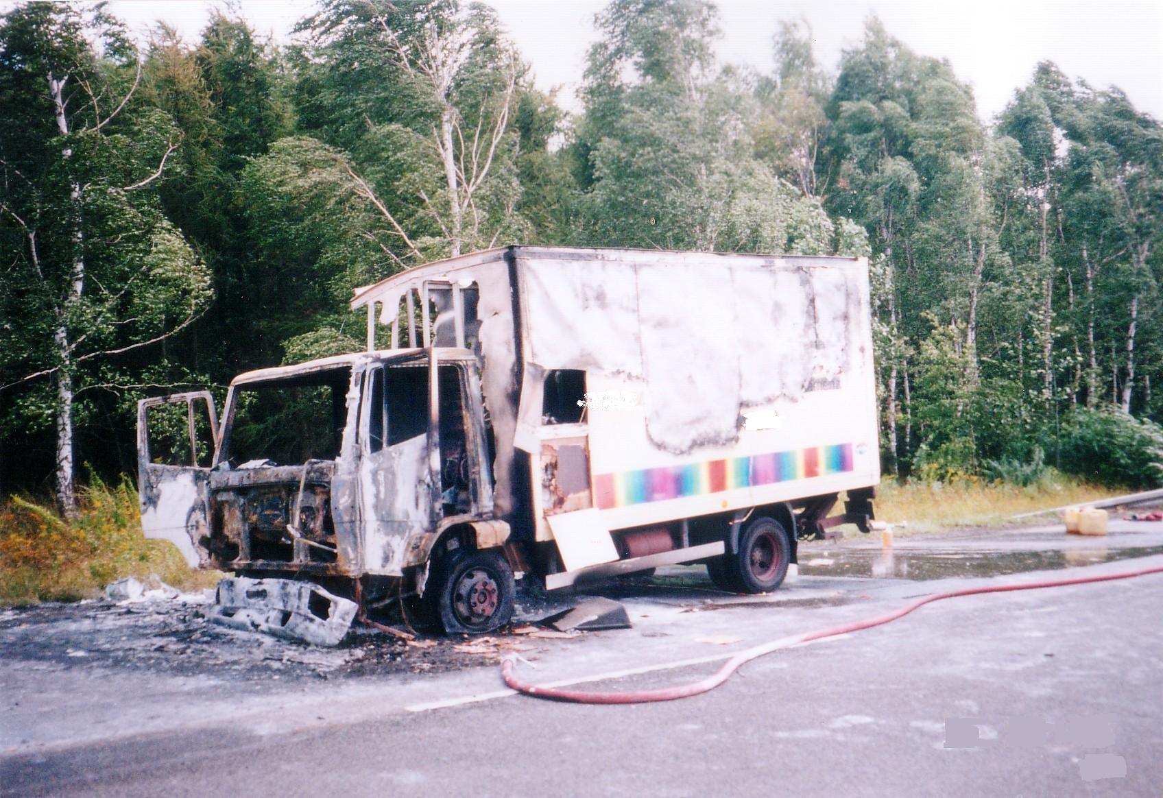

Geschrieben von: Steffan
Re: UN 1950 und LQ - Beförderungspapier - 05.07.2007 07:50
Hallo Carsten,
das Fahrzeug hatte auch nur LQ Verpackungen geladen.
Steffan
