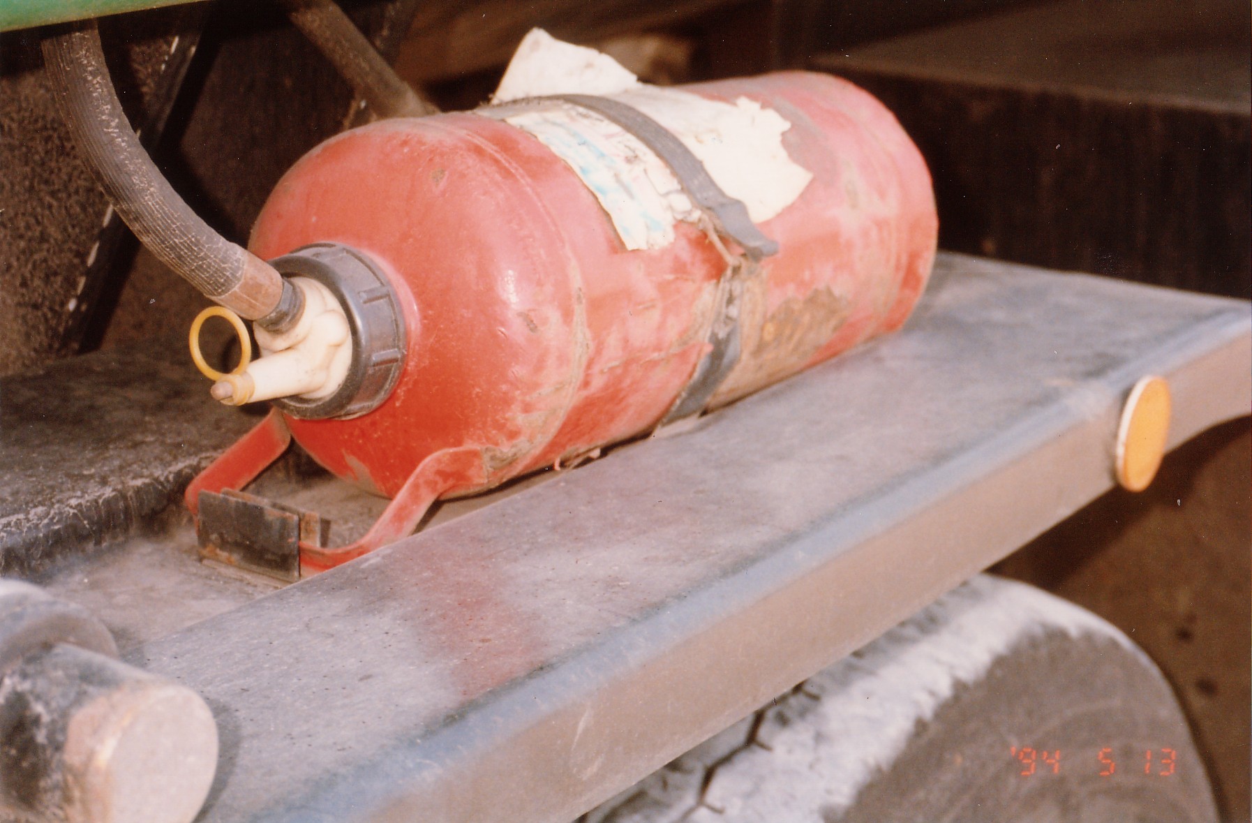

Als Anlage mal ein Feuerlöscher für Notfälle.
Gruß Steffan
