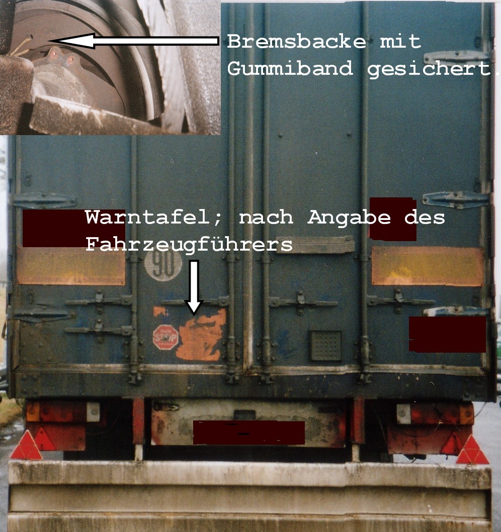

Geschrieben von: Steffan
Re: ADR 7.5.1.2 Sichtprüfung des Fahrzeugs - 19.12.2007 09:59
Hallo Stefan,
ich möchte nur anmerken, dass Man(n)/Frau, mit Checklisten Vorsicht walten lassen sollte. Diese stellen in den meisten Fällen keine abschließende Vollständigkeit dar und meistens sind diese in der Darstellung mit Fehlern behaftet.(siehe eingestellte Prüfliste;z.B.TÜV-Frist) Es gibt nur eine Hauptuntersuchung (HU) und diese wird neben dem TÜV, von verschiedenen Prüforganisationen durchgeführt. Ich sehe es mit der Sichtprüfung so, dass ein gesunder Blick auf das Fahrzeug für die im Gefahrgutrecht benannten ausreichend ist und das Augenmerk vielmehr auf gefahrgutrelevante Aspekte abgestellt werden sollte.Ich denke, dass Checklisten nur eine kleine (aber auch nur kleine) Stütze geben können. Für die Verkehrs-und Betriebssicherheit ist neben dem Fahrzeughalter, der Fahrzeugführer entsprechend § 23 StVO verantwortlich. Hält er sich an die Vorgaben entsprechend der StVO (Abfahrtskontrolle/Unterwegskontrolle), so darf er von sich aus bei Feststellung von Mängeln, die die Verkehrssicherheit beeinträchtigen,nicht mehr weiterfahren. In erster Linie ist bei Feststellung von Mängeln der Fahrzeugführer und der Fahrzeughalter die verantwortliche Person, da sie die Verfügungsgewalt über das Fahrzeug ausüben und den technischen Zustand des Fahrzeuges kennen und werden bei entsprechenden Feststellungen, dafür zur Verantwortung gezogen. Selbst uns Kontrollorgane fällt es nicht immer leicht, alles abschließend zu bewerten, so dass man sich Dritte bedient. Aber wie gesagt, bei einem gewissenhaften Fahrzeugführer, dürfte das mit Mängeln behaftete Fahrzeug, gar nicht bei der Beladestelle auftauchen. Die Spezialvorschrift ergibt sich bei Mängeln im Bezug auf die Verkehrs-und Betriebssicherheit, eindeutig aus der StVO-,ZO und der FZV und dabei sollte man (Kontrollorgane) es auch belassen. Als Anhang noch ein Foto ohne Kommentar. Nur so viel, es war ein kennzeichnungspflichtiger Transport (Ladung 10 IBC´s mit Stoff der Klasse 8).
MfG
Steffan
