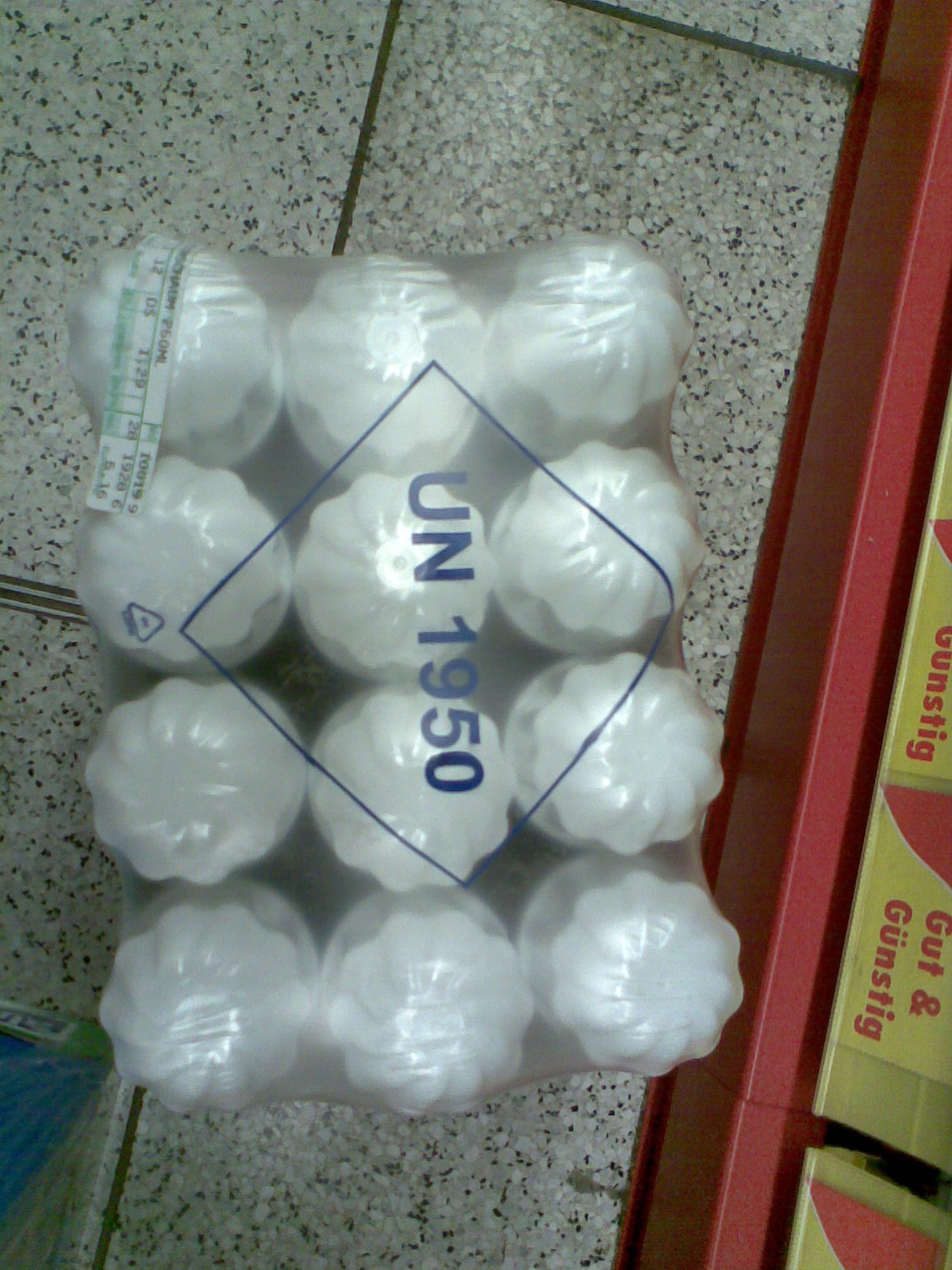

Geschrieben von: Kay Schmauder
Re: Sprühsahne Gefahrgut? - 08.07.2009 18:49
Hallo Gefahrgutgemeinde!
Ich hab nicht den Verkäufer um die Ecke gefragt, der hätte sicherlich so ( <img src="/ubbthreads/images/graemlins/confused.gif" alt="" /> ) geschaut.
Ich hab einfach mal ein Bild gemacht, ist zwar nicht die korrekteste Kennzeichnung, aber sie ist eine.
Guckst du! <img src="/ubbthreads/images/graemlins/grin.gif" alt="" />
