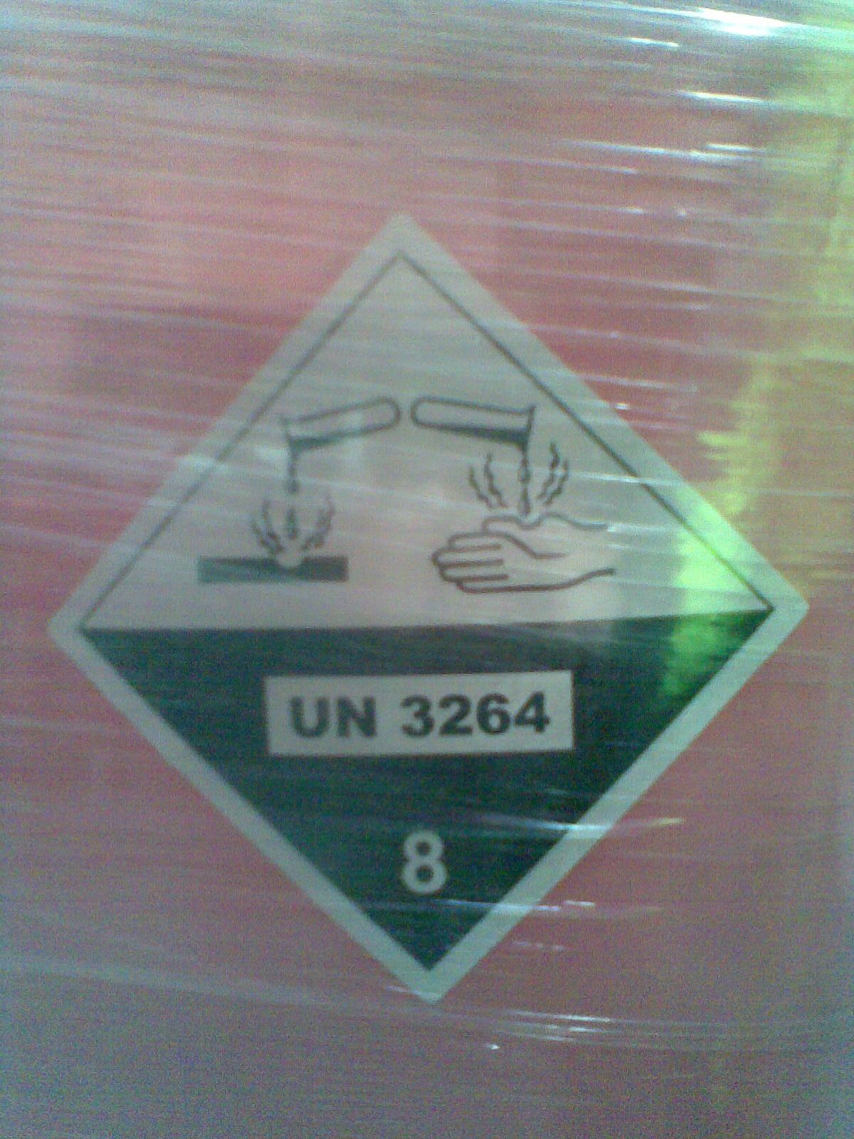

Geschrieben von: Kay Schmauder
Re: Gefahrzettel mit UN-Nummer - 28.08.2009 19:54
Hallo erst mal,...
Ich hab da mal was vorbereitet....

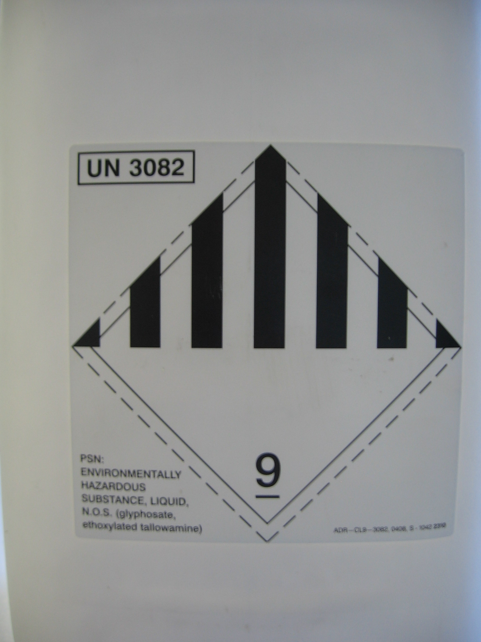

Re: Gefahrzettel mit UN-Nummer - 01.09.2009 07:37
Dann kann ich noch die Firma Dirk Stange in Hamburg empfehlen: www.gefahrgutaufkleber.eu
Re: Gefahrzettel mit UN-Nummer - 01.09.2009 18:13
Hallo chrismoli,
leider bin erst heute dazu gekommen, den Kanister zu fotografieren, da er im Ausbildungsraum steht. Ich habe Ihn Dir als Datei angehangen. Die
UN Nummer ist zwar nicht unmittelbar auf dem Gefahrzettel, aber die Lösung ist auch gut, und ich habe den Behälter für Ausbildungszwecke schon ein paar Jahre.
Meine Vorgänger haben Dir schon einige Möglichkeiten aufgezeigt, von wo Du diese vielleicht beziehen könntest, der Vollständigkeithalber kann ich noch auf
www.giese-gef.de verweisen.
