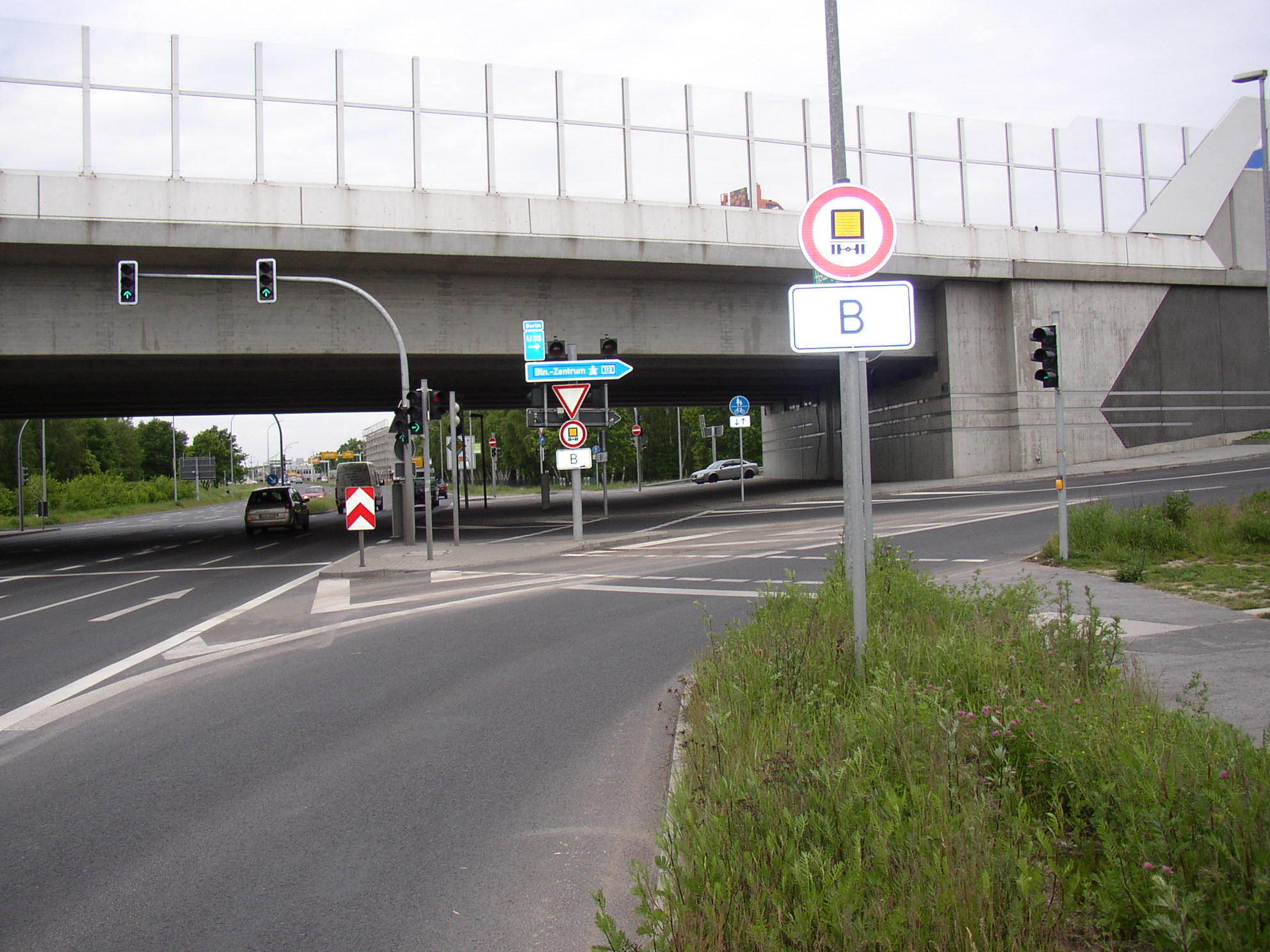

Ich kann nur nicht verstehen, warum die neue Kennzeichnung noch nicht angebracht ist. <img src="/ubbthreads/images/graemlins/confused.gif" alt="" />
In der Ausbildung wird nach der neuen Tunnelreglung ausgebildet, und da sollte sich der Fahrzeugführer schon drauf verlassen, das die Tunnel richtig gekennzeichnet sind.
Auf der A113 bei Berlin/Glienicke sind die neuen Kennzeichen schon seit Anfang 2009 angebracht. Ich hänge Dir mal ein Bild an.
Mich würde in diesem Zusammenhang natürlich auch interessieren, wie die Kontrollbehörden das sehen. <img src="/ubbthreads/images/graemlins/confused.gif" alt="" />

Re: Tunneldurchfahrten - 11.05.2010 18:38
soweit ich weiß, hat das BMVBS explizit daraufhin gewiesen, dass solange die neuen Beschilderungen noch nicht vorhanden bzw. aufgestellt sind, dass die vorhanden bzw. alten Bestimmungen gelten und zu beachten sind. Bedeutet z.B. für den Elbtunnel die Anlage 3 u. VZ 261. Sollte in naher Zukunft die Anlage 3 wegfallen und die Schilder sind immer noch nicht da wo sie hingehören dann gilt nur noch das VZ 261.
Wie die Kontrollbehörde in Hamburg dies sieht kann ich dir ganz genau sagen.
Mindestens 500,-¤.

Sollte an der Tunneleinfahrt noch das alte Verkehrszeichen, also ohne der Tunnelkategorie stehen, dann gilt dies natürlich, obwohl das für den Fahrzeugfüher schon verwirrend sein kann. <img src="/ubbthreads/images/graemlins/confused.gif" alt="" /> Da auf der Hompage die neue Tunnelkategorie veröffentlich ist. Ich denke hier besonders an ausländische Kraftfahrer, welche sich die Information von der Hompage der UNO geholt haben.
Die Stadt Hamburg tut sich hier bestimmt kein gefallen. <img src="/ubbthreads/images/graemlins/frown.gif" alt="" />

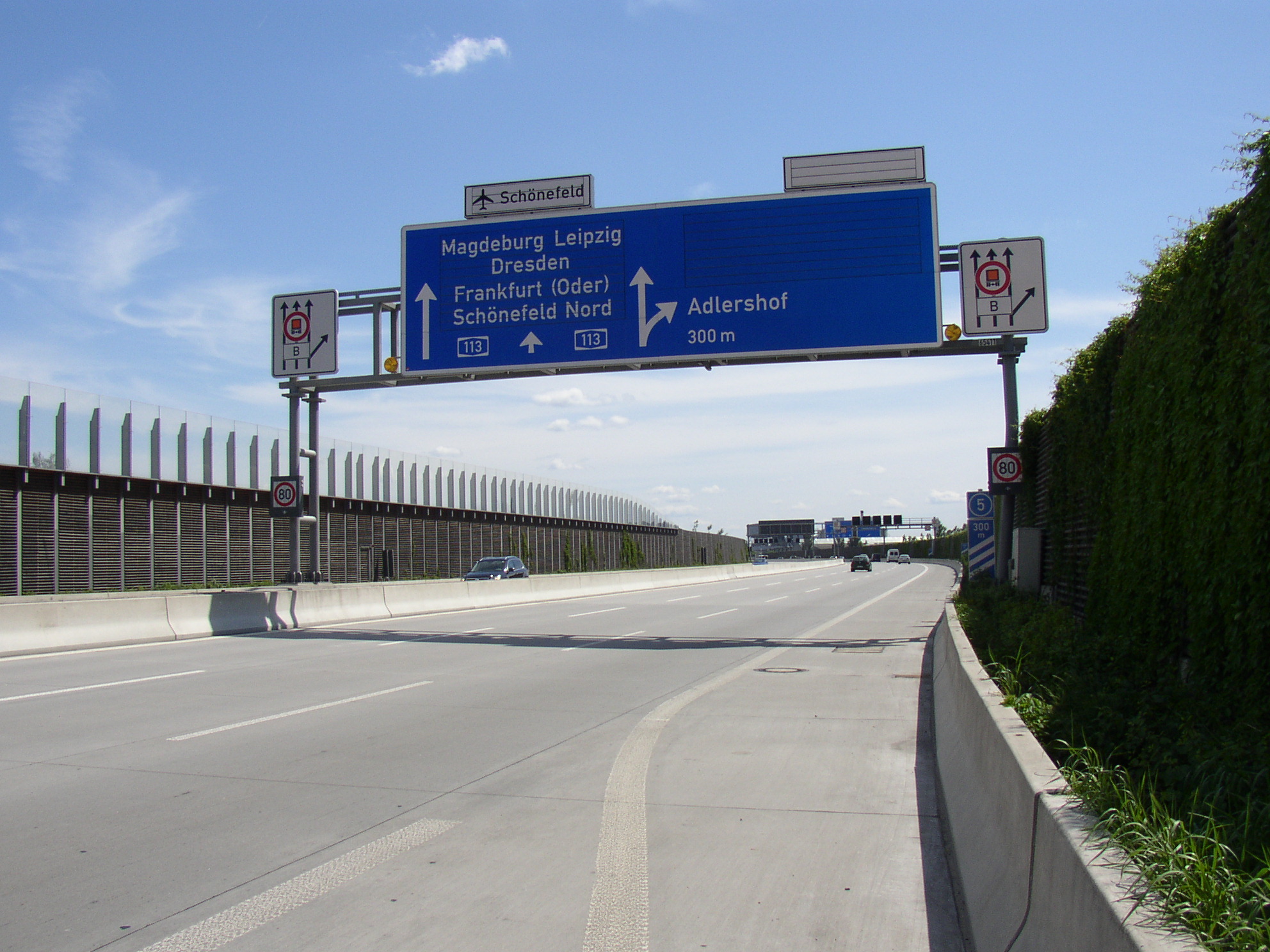

Re: Tunneldurchfahrten - 25.05.2010 14:18
Hallo Stefan,
die Beschilderung der Tunnel erfolgt schon rechtzeitig, somit kann der Fahrer auch rechtzeitig reagieren. Ich habe nur das eine Bild eingestellt, da ich schon mal Bilder eingestellt hatte. Man muss natürlich sagen, das die Ausschilderung des Tunnels in Berlin im Jahr 2009 schon rechtzeitig war. Leider scheint es bei den anderen Tunnels nicht so zu sein. Ich habe heute noch ein Bild begefügt.
Ich wahr schon verwundert, das die Kennzeichnung der Tunnels nicht so sein soll, wie auf der Internetseite veröffentlicht, siehe Beitrag "Elbtunnel". Aber damit muss man wohl leben, bei der Ausbildung werde ich auf beide Möglichkeiten hinweisen. Auch bin ich der Hoffnung, das die Kennzeichnung der Tunnels in Deutschland nach den neuen Tunnelketegorien irgendwann mal sein wird. <img src="/ubbthreads/images/graemlins/blush.gif" alt="" /> Da sieht es in anderen Ländern Gott sei dank besser aus <img src="/ubbthreads/images/graemlins/cool.gif" alt="" />.
