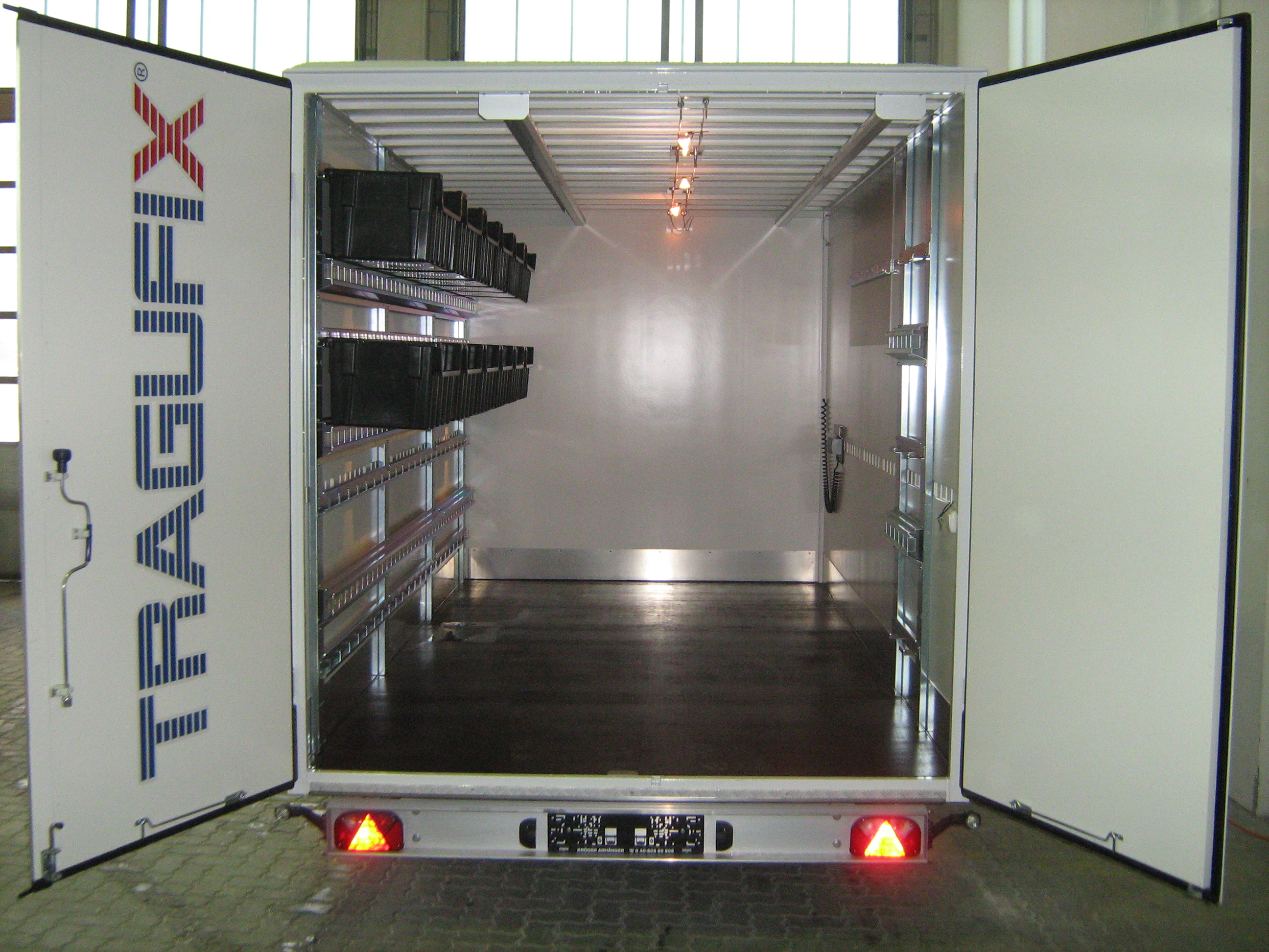

Ich kann Dir für Deine Zwecke das TRAGUFIX® System empfehlen, ich hänge auch ein Bild an.
