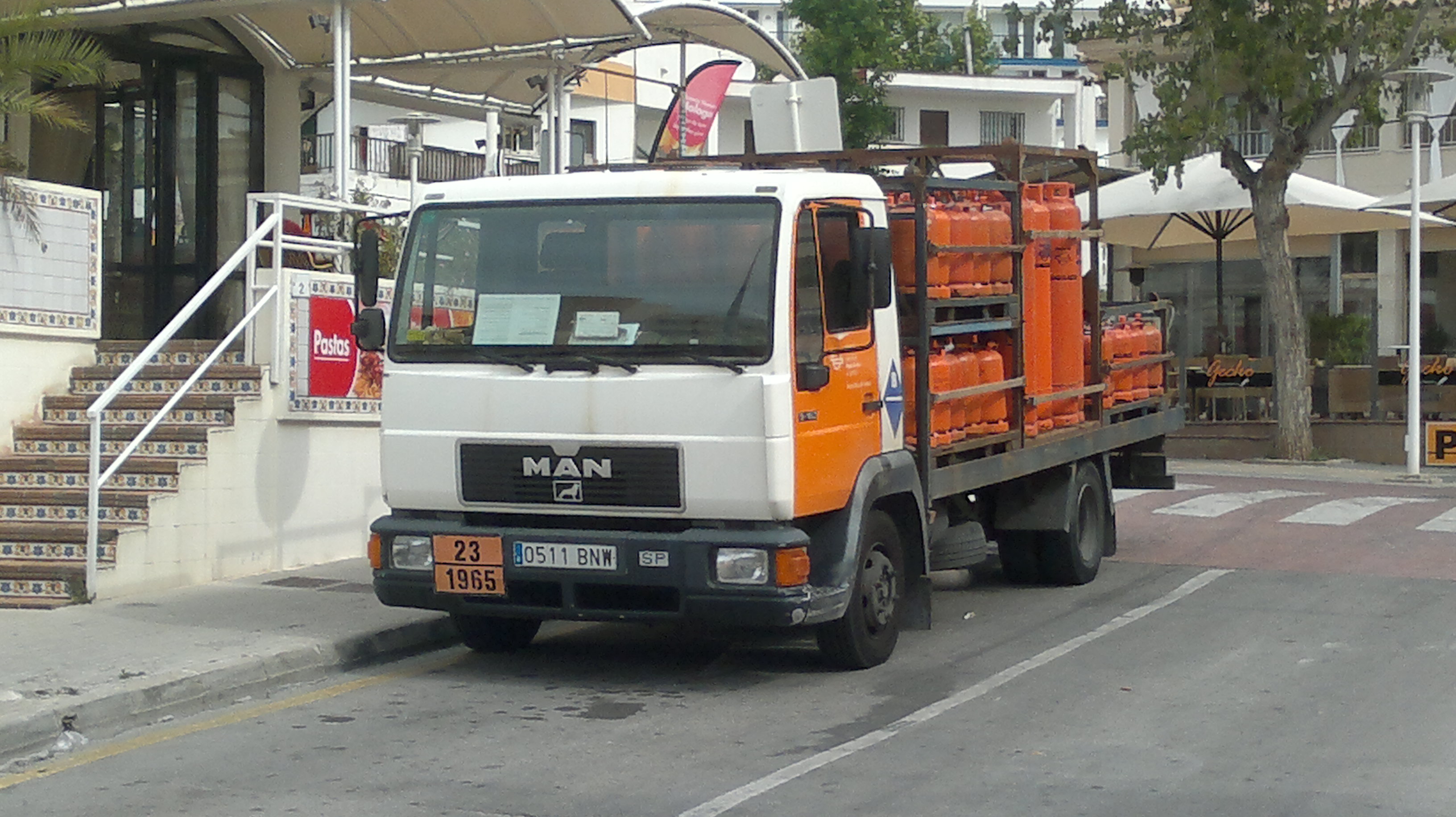

Hallo Zusammen,
wenn es mal wieder etwas mehr sein darf.................
