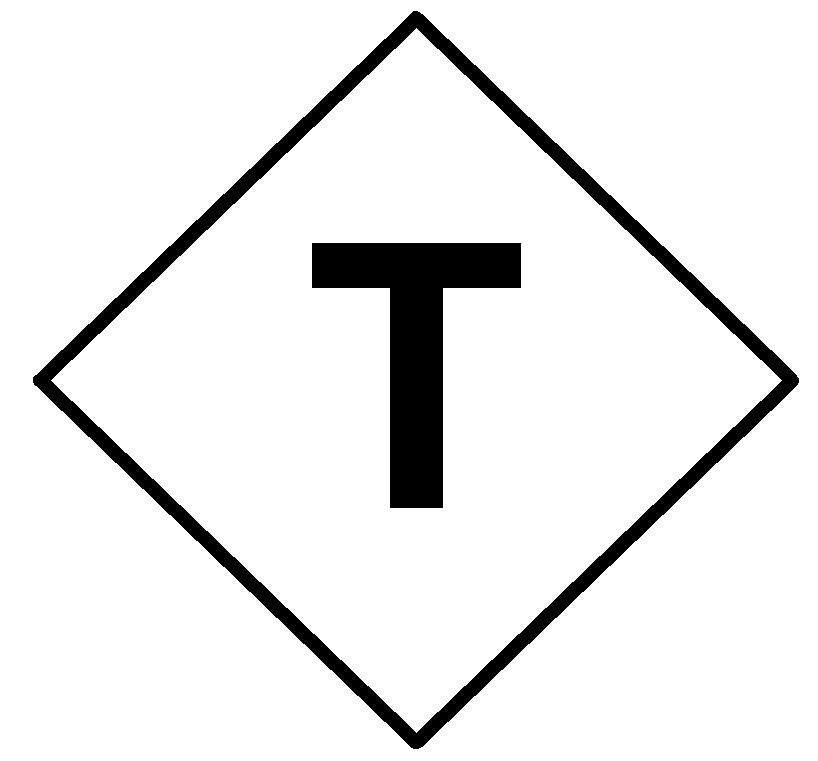

Auf einem Foto habe ich vor kurzem eine Gasflasche mit einer Kennzeichnung ähnlich einem Gefahrzettel entdeckt. Es handelte sich um eine Raute mit einem großem T (siehe Anhang). Welche Bedeutung hat es?

Auf Anfrage bei dem Industriegase-Lieferanten Air Liquide habe ich dazu folgende Information erhalten:
Im Industriegasebereich wird das Zeichen "T" (mit wechselndem Form- / Farb-Hintergrund) z.B. als Markierung für Flaschen oder Flaschenbündel mit sogenanntem Tauchrohr benutzt. Das "T" wird in einigen Fällen auch aufschabloniert.
Das Tauchrohr dient bei verflüssigten Gasen als Hilfsmittel, um Flüssigphase aus dem Flaschenventil entnehmen zu können, oder bei Gasgemischen eine Homogenisierung des Gasgemisches in der Flasche zu bewirken.

Re: Zeichen auf einer Gasflasche - 17.08.2012 13:08
Hallo, Herr Heins,
wurde auch erwähnt, inwieweit dies eine Pflichtkennzeichnung ist?
Bei uns sind Kohlendioxidflaschen im Einsatz mit Manometer-Armaturen (50 bar) und Flaschen, aus denen die flüssige Phase (für kritisch-Punkt-Trocknungen) abgezogen wird, ohne Manometer.
Ein "T" ist aber bei Letzterer nicht zu erkennen.

Re: Zeichen auf einer Gasflasche - 21.08.2012 10:51
Die Tauchrohr-Kennzeichnung klingt schlüssig...
Im Internet sind bei entsprechender Suche auch Fotos mit T-Kennzeichnung zu finden (mit Farbe aufgebrachtes T). Scheinbar gibt es aber keine spezielle Kennzeichnungspflicht für Gasflaschen mit Tauchrohr (auch Steigrohr genannt).
Einige Hersteller/Lieferanten kennzeichen diese Flaschen mit einem Aufkleber "Steigrohrflasche" und/oder versehen sie mit einem roten Punkt.
Grundsätzlich haben Gasflaschen mit Steig- oder Tauchrohr aber die gleiche Farbe und den identischen Ventilanschluss wie Flaschen der gleichen Gasart
ohne Steigrohr (z.B. Kohlendioxid). Ein weiteres Merkmal kann auch ein angeschweißter Ventilkragen sein (Propangas).
