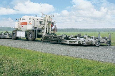

anbei eine kleine Besonderheit zum Thema SV 363
Hierbei handelt es sich um ein Flächenheizgerät, mit eine 6000 Liter großen Flüssiggastank für den Betrieb der Heizanlage.
Quelle:http://www.wirtgen-group.com/de/

Re: [suche] Bilder zu ADR SV 363 - 16.03.2013 19:37
Hallo Wilfried,
das ist ja ein interessantes Gerät. Allerdings fällt Flüssiggas, also Propan oder Butan, nicht unter die SV 363. Die SV 363 gilt nur für bestimmte Brennstoffe der Klasse 3 (UN-Nummern 1202, 1203, 1223, 1268, 1863 und 3475).

Re: [suche] Bilder zu ADR SV 363 - 17.03.2013 09:30
Hallo King_Louie_21,
ja, das ist richtig........aber wenn wir uns die technischen Daten ansehen, kommt noch etwas besonders zum VORSCHEIN
Das Arbeitsgerät ist im Baustellenbereichen "Selbstfahrend", und hat dazu einen Antriebsmotor mit einen zusätzlichen Kraftstofftank von "280 Litern".
Zur Baustellen wird es wohl vorher auf einen Tieflader als Ladung verladen,............und befördert.

Re: [suche] Bilder zu ADR SV 363 - 17.03.2013 13:23
Hallo Wilfried,
diese selbstfahrende Heizmaschine ist wirklich ein schönes Beispiel, um die Grenzen und den Anwendungsbereich der SV 363 auszuloten. Der neu hinzugekommene 280 L Tank ist für Dieselkraftstoff UN 1202? Dann wären wir zumindest ein Stück näher an der SV 363.
Allerdings möchte ich zu bedenken geben, dass der benzinbetriebene Aufsitzrasenmäher in den Beiträgen weiter oben nicht unter die SV 363 fällt, weil es sich um ein Fahrzeug handelt. Die Selbstfahreigenschaften des Aufsitzrasenmähers halte ich für vergleichbar mit den Selbstfahreigenschaften dieser Baumaschine. In beiden Fällen würde ich als UN 3166 klassifizieren. Oder gibt es da einen Unterschied?

Re: [suche] Bilder zu ADR SV 363 - 17.03.2013 13:45
Da gibt es in der Sache wohl keinen Unterschied.
"UNTERLIEGT NICHT DEN VORSCHRIFTEN DES ADR / RID"
Was mich da aber wirklich persönlich Wundert oder <img src="/ubbthreads/images/graemlins/confused.gif" alt="" />
"ist der Zusatztank mit 6000 Liter Flüssiggas"
Re: [suche] Bilder zu ADR SV 363 - 17.03.2013 14:23
Hallo Wilfried,
Man kann darüber diskutieren, ob die Kennzeichnungsvorschriften der SV 363 grundsätzlich auf alle Umschließungsmittel mit jeder Art von flüssigem oder gasförmigem Brennstoff ausgeweitet werden sollen oder, ob es bei den bisherigen UN-Nummern bleibt (UN 1202, UN 1203, UN 1223, UN 1268, UN 1863, UN 3475). Wie bereits erwähnt, trifft SV 363 für den hier für die Heizmaschine verwendeten Brennstoff Propan nicht zu. Wir bewegen uns dennoch nicht im rechtsfreien Raum. Folgendes erscheint mir wesentlich:
Für die Heizmaschine ist Nr. 2.1 Buchstabe b Anlage 2 GGVSEB zu beachten. Nur dann, wenn die Heizmaschine nach Produktsicherheitsgesetz zugelassen ist, gilt die Freistellung des Unterabschnitts 1.1.3.1 Buchstabe b ADR/RID. Die Prüf- und Überwachungsvorschriften des Produktsicherheitsgesetzes sind einzuhalten.
Daneben haben wir noch den Antriebsmotor mit einem 280 L Dieseltank, der zur Fortbewegung ("Selbstfahrer") verwendet wird. Das ergibt für micht dann ein Fahrzeug UN 3166 mit aufgebauter Heizmaschine. Für das Fahrzeug ist die Freistellung des Unterabschnitts 1.1.3.3 ADR/RID anwendbar.
Wenn die Heizmaschine über eine Zulassung gemäß Produktsicherheitsgesetz verfügt, bleibt noch der Status des Flüssiggastanks zu klären. Ist der Flüssiggastank integraler Bestandteil der Heizmaschine ist oder handelt es sich dabei z.B. um einen separaten Aufsetztank oder um einen ortsbeweglichen Tank, für den dann wieder die Gefahrgutvorschriften zutreffen würden? In dem Verkaufsprospekt konnte ich dazu auf die Schnelle keine Angaben finden.
Nicht ganz sicher bin ich mir, ob für den "Selbstfahrer" eine Zulassungsbescheinigung nach Muster im Unterabschnitt 9.1.3.5 ADR erforderlich ist, wenn es sich um einen separaten Flüssiggastank handelt, der nicht integraler Bestandteil der Maschine ist. Vermutlich werden die Selbstfahreigenschaften nur im Baustellenbereich (gesperrter Streckenabschnitt) genutzt. Da könnte man argumentieren, dass es sich bei der Baustelle temporär um eine nicht öffentliche Straße handelt, für die das Gefahrgutrecht sowieso nicht anzuwenden ist.
Auf der Baustelle sind das Gefahrstoffrecht und dessen Kennzeichnungsvorschriften zu beachten.
