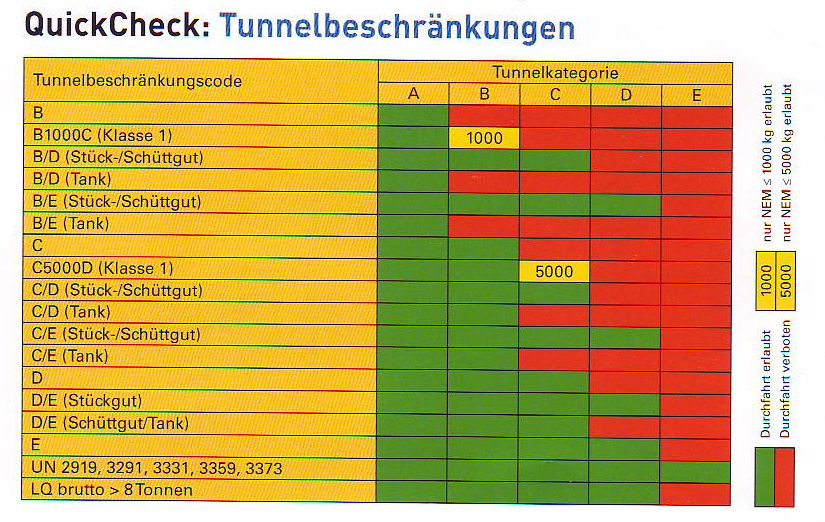

Hi Kin Louie 21,
also bin ich blind???
Wo siehst du auf Seite 1440 das der erste Buchstabe sich auf Tank und Schüttgut bezieht, ausser bei D/E?
Dort steht doch bei z.B. B/D -> Beförderung in Tanks:..verboten Tunnel B, C, D und E...Sonstige Befördungen ..verboten Tunnel D und E.
Da der erste expliziet Tank beschreibt müssen die Sonstigen doch
Stück und Schüttgut sein.
So ist es auch in einigen Büchern zu dem Thema .
Ausnahme ist da nur Code D/E.
siehe auch Beispiel Anhang
Vg,
bube17

Re: Tunnelcode Neuerung zwecks Schüttgut? - 13.12.2015 20:07
Hallo bube17,
Du liest das ganz richtig, wenngleich die Seitenangaben je nach Verlag und Ausgabe unterschiedlich sind. Die im Anlageband zum Bundesgesetzblatt Teil II Nr. 13 vom 8. Mai 2015 veröffentlichte konsolidierte Fassung des ADR 2015, auf die ich mich beziehe, enthält übrigens gar keine Seitenangaben.
In meinem vorigen Beitrag habe ich geschrieben: «Der vordere Buchstabe der Tunnelbeschränkungscodes B/D, B/E, C/D bzw. D/E bezieht sich auf Beförderungen in Tanks oder als Schüttgut, sofern zulässig.» Die Zulässigkeit ist in diesem Satz für das Schüttgut eingeschränkt, nicht für die Tanks; - zumindest habe ich es so gemeint -. Damit wollte ich deutlich machen, dass nicht alles, was in Tanks befördert werden darf, auch als Schüttgut verschickt werden kann.
In der Zentraltabelle im Kapitel 3.2 des ADR 2015 findest Du die Kombination B/D für 81 Eintragungen, die Kombination B/E für 58 Eintragungen und die Kombination C/D für 120 Eintragungen. Die Eintragungen, denen der kombinierte Tunnelbeschränkungscode B/D, B/E oder C/D zugeordnet ist, dürfen zwar in Tanks, allerdings nicht als Schüttgut befördert werden. Der erste Buchstabe der Tunnelbeschränkungscodes B/D, B/E oder C/D kann sich deshalb nur auf Tanks beziehen. Eventuelle Überlegungen, solche Stoffe dennoch als Schüttgut zu befördern, weil sie unter die sonstigen Beförderungen im Rahmen des zweiten Buchstabens eines kombinierten Tunnelbeschränkungscodes fallen könnten, sind nicht begründet. Oder hast Du einen entsprechenden Schüttgut-Hinweis für diese Stoffe in den Spalten 10 bzw. 17 der Zentraltabelle im Kapitel 3.2 ADR gefunden?
In der Zentraltabelle im Kapitel 3.2 des ADR 2015 findest Du die Kombination D/E für 910 Eintragungen. 899 dieser 910 Eintragungen dürfen zwar in Tanks, jedoch nicht als Schüttgut befördert werden. Lediglich zehn dieser 910 Eintragungen dürfen sowohl in Tanks wie auch als Schüttgut befördert werden. Eine dieser 910 Eintragungen (UN 3314) kann nur als Schüttgut (Tunnelbeschränkungscode D) bzw. als Stückgut (Tunnelbeschränkungscode E) befördert werden. Insofern erscheint es mir nachvollziehbar, dass sich die Informationen zum ersten Buchstaben des kombinierten Tunnelbeschränkungscodes D/E in der Tabelle im Abschnitt 8.6.4 ADR sowohl auf Tanks wie auch auf Schüttgut beziehen.
