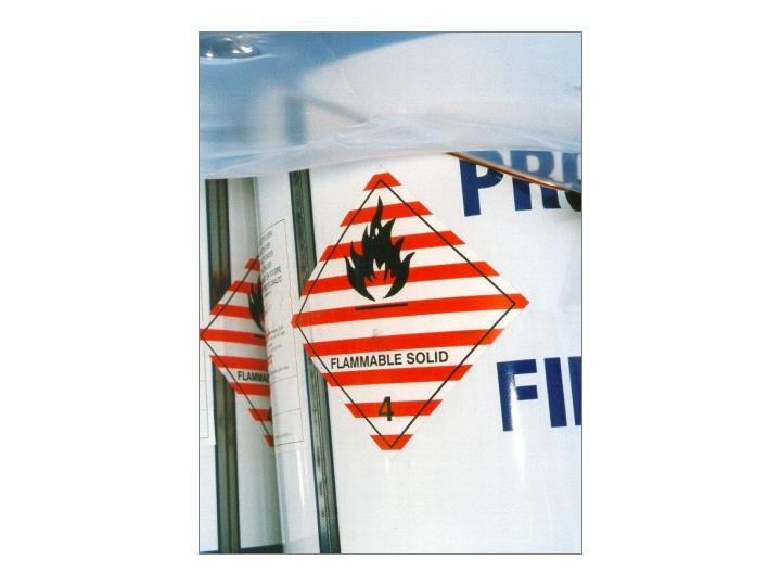

Geschrieben von: G. Homann
Re: Symbole auf Gefahrzettel - 24.05.2005 06:02
Hallo Herr Damm,
ich finde es lobenswert, wenn die Kontrollorgane nicht immer alles auf die Goldwaage legen! Vorausgesetzt natürlich, dass das jeweilige Schutzziel wie bereits angesprochen wurde, durch den vermeintlichen Verstoß nicht berührt wird. Mich würde trotzdem interessieren, wie Vertreter der Kontrollorgane (nicht nur aus Österreich) den Gefahrzettel im Anhang bewerten würden. <img src="http://www.gefahrgut-foren.de/ubbthreads/images/graemlins/confused.gif" alt="" />
Gruß aus München
Günther Homann
Re: Symbole auf Gefahrzettel - 24.05.2005 07:41
O.k. - ich bin kein Kontrollorgan und wurde insofern nicht um meine Meinung gebeten, möchte dennoch meine Gedanken zu dem schönen Fotomotiv mitteilen:
Erstaunlicherweise bleibt die Aussage des Labels doch erhalten. Insofern würde ich als Kontrolleur ein freundliches Schreiben an den Verlader/Verpacker senden und ihn auf die Normabweichung hinweisen - schließlich denke ich prinzipiell wirtschaftsfreundlich.
Geschrieben von: Bernd Gonschior
Re: Symbole auf Gefahrzettel - 24.05.2005 08:18
Hallo Herr Heins,
die abgebildeten Storck-Label entsprechen nicht den Darstellungen "wie sie in den Publikationen des Storck Verlags (ADR/RID, IMDG-Code) verwendet werden". Die Hintergrundfarbe im IMDG-Code entspricht der der abgebildeten Seton-Label und die am Rand umlaufende Linie des Labels Klasse 3, weiß, ist natürlich ebenfalls weiß und nicht, wie abgebildet, schwarz.
Es grüßt
Bernd Gonschior

Geschrieben von: TDamm
Re: Symbole auf Gefahrzettel - 24.05.2005 15:28
Hallo Herr Homann,
vielen Dank für die lobenden Worte. Aber diese Abweichung ist schon etwas größer als bis dato diskutiert (Symbol). Für den Fall, dass ein Kontrolleur mir den von Ihnen gezeigten Zettel als Anzeige vorlegt, würde ich auch hier den Ausführungen des Admin folgen wollen und den betreffenden Verantwortlichen ein Schreiben, allerdings dann als Anhörung, zukommen lassen. Ob ich dann die große Keule schwingen würde, wäre abzuwarten, was der Verantwortliche in seiner freiwilligen Einlassung so erklärt.
Mit freundlichen Grüßen
Damm
