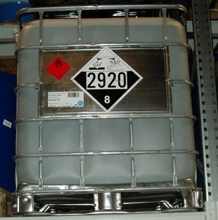

Geschrieben von: Rupert
Re: Kennzeichnung mit mindestens 6mm Schriftgröße - 10.12.2007 15:16
zum schmunzeln..
Also hier ist der Beweis dass die UN-Nummer sogar mit 10cm Schriftgröße angebracht werden kann, ohne Probleme....
Oder: Das Gegenteil von gut ist gut gemeint.
lg & have a nice day
Rupert
Geschrieben von: GG1
Re: Kennzeichnung mit mindestens 6mm Schriftgröße - 11.12.2007 15:12
Hallo Rupert,
derartige Kennzeichungen kenne ich auch (im Seeverkehr, nach 5.3.2.1.2). Aber auch der Seeverkehr kennt keine Schriftgröße bei Versandstücken, wohl aber in 5.2.1.2 den Zusatz "von anderen Versandstückaufschriften, die ihre Wirkung wesentlich beeinträchtigen könnten, örtlich getrennt sein."
GG1
Re: Kennzeichnung mit mindestens 6mm Schriftgröße - 12.12.2007 08:03
Stimmt, aber Kapitel 5.3 IMDG gilt nur für Behörderungseinheiten und nicht für Versandstücke.
lg
Rupert
