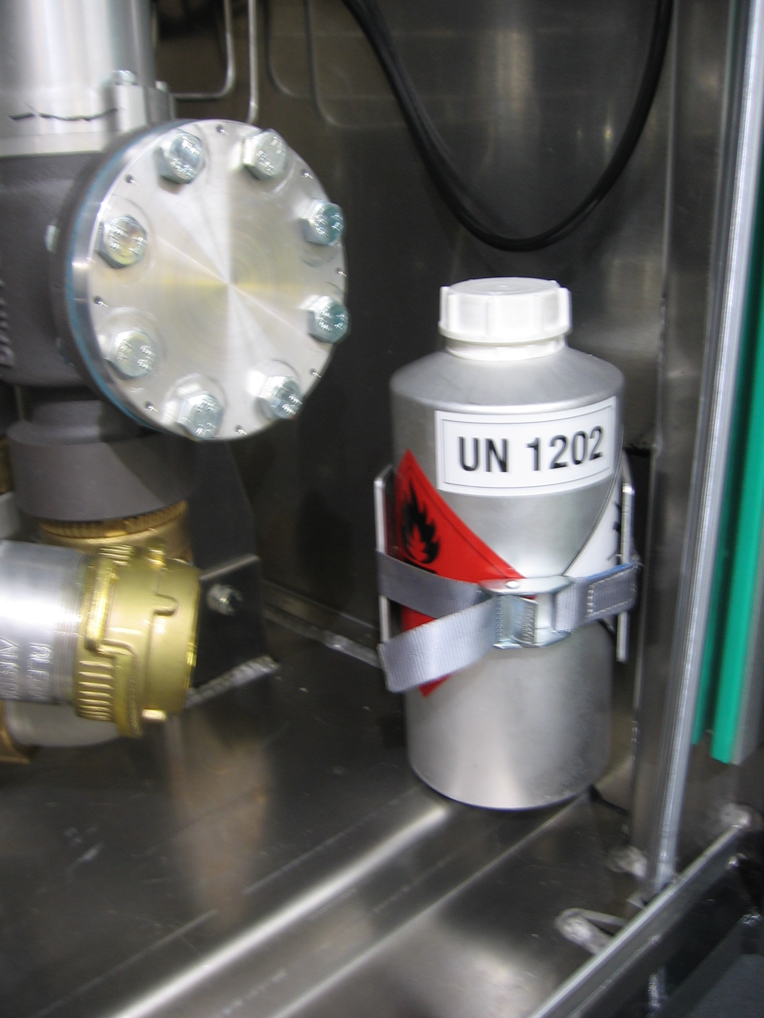

Unter dem Link http://www.gefahrgut-foren.de/ubbthreads...e=5&fpart=2 findest Du einen Beitrag von mit zur Nachbetrachtung der Petro Trans 2012, auf welcher die Hersteller gezeigt haben, wie sie das Problem lösen wollen bzw. gelöst haben.
In der Gefährlichen Ladung 11/2012 Seite 10 findest Du im Kasten ebenfalls einen Beitrag, wo die Lösungen der verschiedenen Hersteller zu diesem Problem dargestellt werden.
Im Anhang findest Du ein Bild, der Lösung von Rohr.

ich bin bei meiner Beantwortung auf das Problem "Gasmessverhüter" eingegangen. Hier haben die Hersteller verschiedene Systeme entwickelt, welche in GeLa 11.2012 beschrieben werden. Es sind unter anderen:
1. Ein Behälter für ca. 5 l Inhalt, welcher bei der Bauartprüfung des "TIGER" Bestandteil sein soll. Das Bild war bei.
2. Ein anderer Hersteller leitet die entstehenden Gase zurück über eine Leitung in den Tank, damit kein Auffangbehälter nötig.
3. Ein extra Behälter, welcher sich im Armaturenschränk befindet, der Bauartgeprüft, Gekennzeichnet, Verschlossen und Ladungssicherung wurde eingehalten. Ein Bild hängt an.
Der Behälter Lfd.Nr. 3 kann auch für Tropfmengen verwendet werden, welche in den Tropfschalen aufgefangen werden. Damit könnte das eine Lösung für dieses Problem sein, und eine Nachrüstung ist gar nicht so kompliziert. Von Fristen ist mir nichts bekannt.
