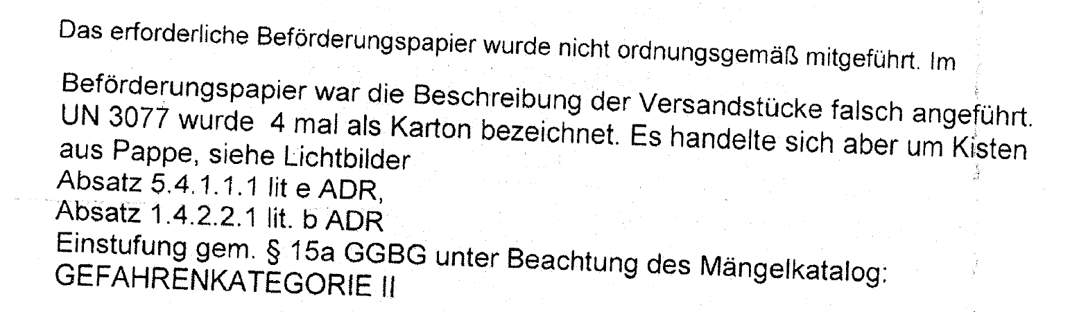

formal haben die kontrollierenden Beamten natürlich Recht ... (siehe Anhang)
110,--¤, Ersatzweise 36 Stunden Haft.

erst mal danke. So wie ich das jetzt sehe, kann ich den hier geahndeten Verstoß keiner deutschen Gefahrenkategorie zuordnen. Ja streng genommen ginge wohl Kategorie III Nr. 2, aber hier ist ja eigentlich nicht "nichts verfügbar", sondern nur ein umgangsprachlich geläufiger Ausdruck genutzt worden, der nicht mal was mit der offiziellen Benennung oder Gefahrenzuordnung zu tun hat. Ich würde da aber evtl. gegen angehen. Ersatzweise 36 Stunden Haft, dafür??? Sorry da fehlt mir was! <img src="/ubbthreads/images/graemlins/wink.gif" alt="" />

das ist mir schon klar und formal ist das ja auch alles erst mal völlig korrekt - keine Frage. Aber muss denn sowas sein? Erhöht diese Ahndung (in diesem konkreten Fall) denn zukünftig die Sicherheit? Da hat jemand einen "(Papp)Karton" genommen und verschickt und fälscherweise jetzt halt nicht "Kiste aus Pappe" in Beförderunsgpapier geschrieben, sondern eben Karton (weil - sind wir doch ehrlich - im normalen Sprachgebrauch es ist doch ein Karton, Kisten sind meist aus Holz). Dafür so eine Aktion - Gefahrenkategorie II - "... mit der Gefahr schwerer Verletzungen oder einer erheblichen Schädigung der Umwelt verbunden ist, so dass in der Regel geeignete Maßnahmen zur Beseitigung der Gefahr ergriffen werden, z. B. wenn möglich und angemessen die Behebung am Kontrollort ..."? <img src="/ubbthreads/images/graemlins/confused.gif" alt="" />
Meiner Meinung nach schießt die Ahndung mit 110 ¤ oder 36 Stunden Haft, deutlich übers Ziel hinaus. Eine Ermahnung und Hinweis auf den Fehler hätte es sicher auch getan. Wie gesagt es geht nur um diesen konkreten Fall (Eintrag Karton statt Kiste).

Wie gesagt, ich halte die vorgenommene Einstufung in Kategorie II für völlig überzogen. Man hätte hier mit 13.3.8 das ganze auch als Katgeorie III einstufen können.
