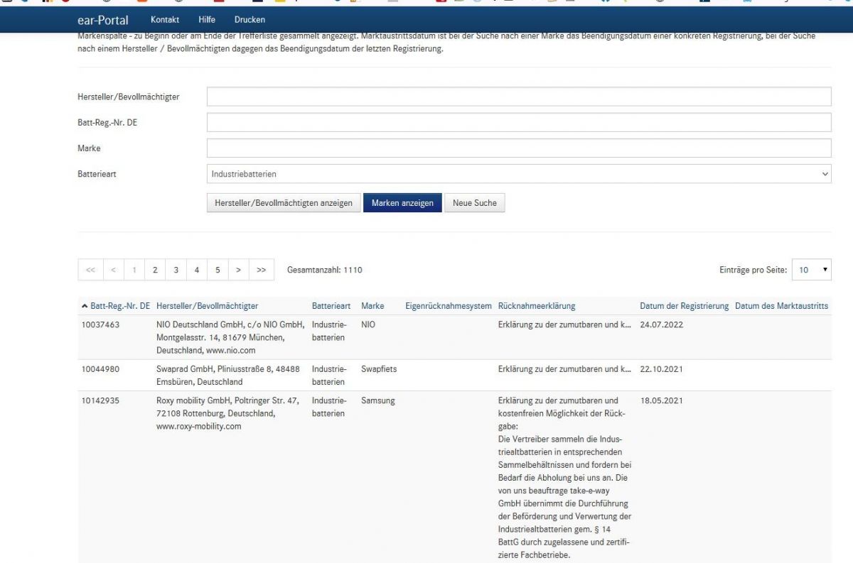

mal als kleines Update. Ich habe gestern bei unserem Abfall- und Gefahrguttag auch einen Vortrag über die Entsorgung von u.a. Fahrradakkus (die als Industriebatterien gelten) gehört.
Man kann auf der Seite der EAR die Marke und das Modell des Akkus angeben und bekommt dann den Hinweis wer für die Entsorgung beauftragt ist.
Link zu EAR:
https://www.ear-system.de/ear-verzeichnis/battghersteller.jsf
Foto im Anhang

Sehr interessant, Danke!
