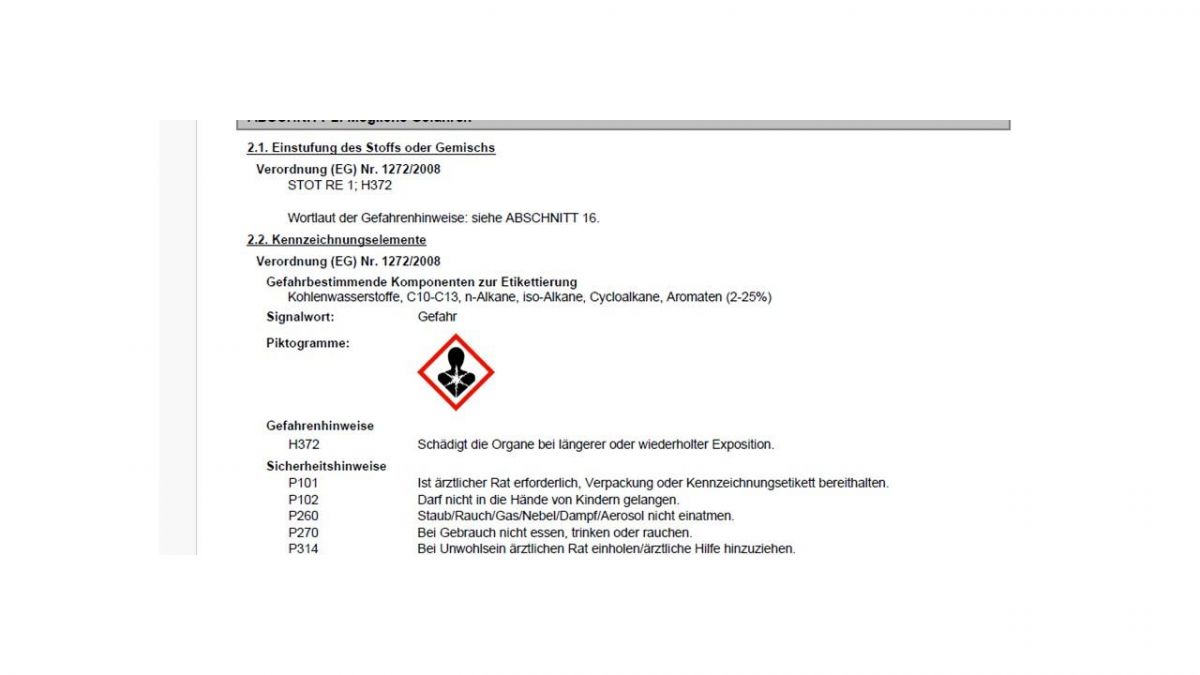

Guten Morgen liebe Forengemeinde,
da ich noch relativ neu bin in der Angelegenheit dachte ich mir, ich frage mal die Profis hier im Forum.
Folgender Sachverhalt:
wir wollen ein Produkt verkaufen, das im SDB mit H372 steht (s.Bild)
Laut meinem Verständnis fällt dieses jedoch in die Verbotsordnung?
Oder sehe ich das falsch?
Der Hersteller schrieb dazu folgenden Text:
Ein petroleumhaltiger Herdreiniger mit H372-Kennzeichnung kann unter bestimmten Bedingungen verkauft werden.
Er muss die rechtlichen Anforderungen der EU (REACH und CLP) erfüllen und entsprechend gekennzeichnet sein.
Für den Verbrauchermarkt, müssen klare Schutzmaßnahmen (z. B. kindersichere Verpackung, Warnhinweise und Anwendungsbeschränkungen) implementiert sein.
Der Hersteller muss sicherstellen, dass bei normaler Anwendung keine unzumutbaren Risiken für die Gesundheit entstehen.
Ich kan aber nirgends was finden wo sich diese angebliche Ausnahmeregelung befinden soll.
Könnt Ihr mir da vielleicht helfen und Licht ins Dunkel bringen?
PeterT.
[verbundenes Bild]

Hallo und willkommen,
der Hersteller sollte über SDB - nationale Vorschriften - und tel. Nachfrage Ihnen aus dem Stande sofort die Rechtsquelle für diese "Ausnahme" mitteilen können. Das ersparte einiges an Zeit und Aufwand hier, denke ich. Kann eine solche Quelle nicht genannt werden ist aus meiner Sicht Vorsicht geboten.

Hallo Peter,
schau mal in dem SDB in Abschnitt 15, dort müsste gelistet sein unter welche REACH Beschränkungen dieses Produkt fällt (EU-Verordnung).
Dann in REACH Anhang XVII die Beschränkungsnummer suchen und im Rechtstext die Anforderungen anschauen.
Das ist "Baustelle A".
"Baustelle B":
Ein Gefahrstoff mit H372 fällt unter die Abgabevorschriften der Chemikalienverbotsverordnung (nationale Verordnung: Sachkundiger nach § 11 ChemVerbotsV notwendig, legal Verwendungszweck des Abnehmers prüfen, behördliche Erlaubnis notwendig zur Abgabe an Privatpersonen, Abgabenbuch führen inkl. Abgabenachweis usw.).

für dieses Produkt ist in Deutschland die Chemikalienverbotsverordnung einzuhalten.
Damit gelten verschiedene Anforderungen für Handel und Verwender.
H372 gehört zur Stoffgruppe 1.
Für den Verkauf an Endkunden („die breite Öffentlichkeit“) ist es erlaubnispflichtig, die Erlaubnis für den Handel gibt die zuständige Gewerbebehörde (dazu habe ich keine Praxiserfahrungen).
Für die Zielguppe Wiederverkäufer, berufsmäßige Verwender und öffentliche Forschungs-/Lehranstalten gibt es eine Anzeigepflicht bei der Gewerbebehörde.
Grobe Listung der notwendigen Maßnahmen im Vertriebsprozess:
- Eine Sachkundige Person wird benötigt
- Beauftragte Personen müssen benannt und geschult werden für Beratung / Verkauf
- Die Identität des Erwerbers muss erfragt und dokumentiert werden
- Der Erwerber muss deutlich auf seine Verwender-Vorsichtsmaßnahmen hingewiesen werden (z.B. hat er eine Liste der Mitarbeiter führen, die das Produkt anwenden und diese 40 Jahre lang aufzubewahren)
- Keine Selbstbedienungsmöglichkeit
- Führung eines „Abgabebuchs“
Zusätzlich ist man verpflichtet, Kontrollen durch die Gewerbeaufsicht zu akzeptieren.
Die gibt es tatsächlich, hatte ich schon mehrfach.
In der Praxis ist alles machbar, aber etwas aufwändig.
Ich rate dazu, die konkrete Umsetzung des Vertriebs tatsächlich mit der zuständigen Gewerbebehörde vorab zu klären.
Grüße, Peter

Hallo alle zusammen,
vielen Dank erstmal für die zahlreichen Antworten und den Bemühungen.
in Abschnitt 15 steht folgendes: Verwendungsbeschränkungen (REACH, Anhang XVII):
Eintrag 3, Eintrag 28, Eintrag 75
Also gehe ich recht in der Annahme das das Produkt der (ChemVerbotsV) unterliegt.
Da keiner in der Fima bei uns eine erlaubnis hat und keinen Sachkundenachweis darf dieses Produkt nicht weiter veräußert werden. weder Gewerblich noch Privat.
dann werde ich dem Hersteller mal auf die Füße treten denn seine Pflicht wäre es auch gewesen uns darüber zu Informieren.
