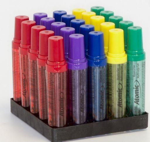

Es geht hier aus meiner Sicht nicht um die Zusammensetzung des Gases oder den Anwendungsbereich sondern die Bauweise der "Behälter".
Wenn wir hier über UN1057 reden, reden wir sicherlich nicht von Feuerzeugen (da ist es wohl eindeutig: Ding mit Gas, Zündquelle) sondern von Nachfüllpatronen.
Wenn der Behälter 6.2 ADR (sofern es dort Druckgaspackungen betrifft) entspricht, ist es eine UN1950. Der Inhalt kann auch Feuerzeuggas sein, aber sowohl bei UN1950 als auch UN1057 wird der Gegenstand klassifiziert, nicht das Gas.
Wenn der Behälter nicht 6.2 ADR entspricht, kann er trotzdem zulässig sein, als Nachfüllpatrone für Feuerzeuge und eben mit max. 65 g Gas. Die mit UN1057 gemeinten Patronen haben bautechnisch nix mit einer Spraydose/ Druckgaspackung gemeinsam. Hab mal ein Bild angehängt (nicht meins, stammt von ebay: https://www.ebay.de/itm/33164591824...wxb-nI4s8hoCG4EQAvD_BwE&gad_source=1 )
Ich denke mal, dass diese Dinger auch nur für Feuerzeuge eingesetzt werden. All zu verbreitet scheinen die mir nicht. Gibt es dafür Bauvorschriften?
Was die Frage der Klassifizierung angeht: das Sicherheitsdatenblatt ist nicht die alleinige Quelle der Klassifizierung. Der Ada/ Absender klassifiziert in eigener Verantwortung. Dazu kann er das SDB hernehmen und das ist oft sinnvoll, aber nicht selten stimmt die Klassifizierung da drin auch nicht und dann kann der Ada/ Absender nicht blind auf das SDB verweisen und sagen "steht da aber so!".
Die Klassifizierung ist nicht Aufgabe des Herstellers sondern des Ada/ Absenders.
Falls ja, dürfte ich auch das Produkt des anderen Lieferanten selbstständig als Versender mit UN 1950 klassifizieren soweit SV 344 erfüllt wäre?
Ja (nach ADR gibt es keinen Versender, sondern Absender oder Auftraggeber des Absenders), weil die Klassifizierung als UN1057 schlimmstenfalls falsch ist und bestenfalls die Beförderung und Entsorgung unnötig verkompliziert.

Und passend dazu Fotos einer Naschfüllkartusche für Feuerzeuge (UN1057), die ich vorhin zufällig bei mir zu Hause gefunden habe. Material ist Plastik - am Boden steht eine kleine 4, könnte Polyethylen niedriger Dichte bedeuten.
Man sieht schon deutlich den Unterschied zwischen zwischen dem Bild von Peter06 (UN1950) und mir (UN1057).
