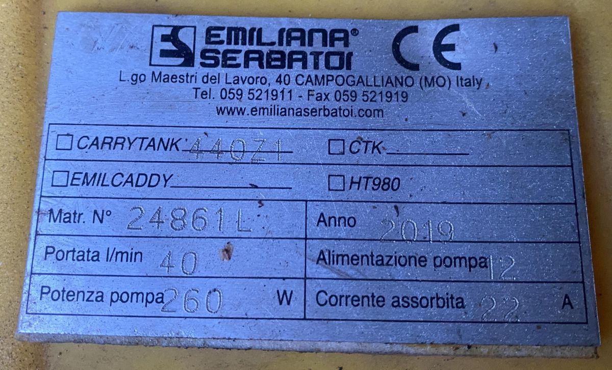

Der Tank hat keine Verpackungszulassung, die ich erkennen kann.
Unten habe ich Bilder vom Tank und von dem Typenschild eingestellt. Die 5 Jahre sind rum, daher muss das Ding eh weg, schätze ich.
Das mit der begrenzten Menge verwirrt mich dann jetzt doch.
Oben schreibt jemand, dass es für solche Tanks nicht gilt. Und Deinen Text verstehe ich so, als ginge es doch, wenn der Mitarbeiter sich selbst ein Begleitpapier ausstellt.
Kannst Du mir das bitte nochmal etwas einfacher erklären?
Es handelt sich um UN1202, 440 Liter, <1.000 Punkte, und eine Fahrt von dem Unternehmen zur 1km entfernten Tankstelle mit einem ungereinigten Behälter, und zurück zur Firma mit einer vollen Mobiltankstelle.
Geht das mit eigens ausgestelltem Papier oder nicht?
Sorry.. Ich bin da jetzt etwas schwer von Begriff...
Ich möchte es verstehen und dem Unternehmen kein Quatsch erzählen.
Re: Transport von Stapler-Diesel für Unternehmen [Re: eMTy] #38313 19.02.2025 10:00
Beiträge: 2,935
Beiträge: 2,935
Guten Tag,
die Sache mit den 1000 Punkten nochmal andersrum erklärt.
Für Versandstücke ist diese Erleichterungsmöglichkeit anwendbar. Ein Tank per se ist aber kein Versandstück. Die Ausnahme davon ist, wenn der Tank als sog. IBC - Großpackmittel - mit. max 450 Litern Inhalt nach Gefahrgutrecht zugelassen wäre (nach Ihrem Tankschild ist das nicht der Fall). Dann, und nur dann, könnte er als Versandstück von dieser 1000-Punkte-Regelung profitieren. Ihr Behälter ist also nicht zugelassen und darf damit für den Transport überhaupt nicht benutzt werden, außer zu seiner finalen Entsorgung. Das Prüfschild des Behälters enthält keinen IBC-Code nach dem ADR.
Anlieferung wäre m.E. die sinnvolle Lösung hier.
Gutes Gelingen und Gruß
Nachtrag: die Zulässigkeit hängt nicht daran, ob jemand ein Beförderungspapier ausstellt. Das BP ist nur eine Rechtsfolge, wenn ich befördere, keine Voraussetzung für die Zulässigkeit einer Erleichterung.
