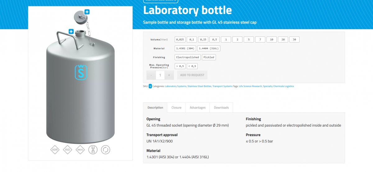

vielleicht hilft ja das Bild im Anhang.

Die Kodierung 1A1 paßt hier, da die Öffnung unter den 7 cm gem. 6.1.4.1.5 bleibt. Das Angebot des Herstellers kann aber nur bis zu den 3 Litern der VA800 verwendet werden.
