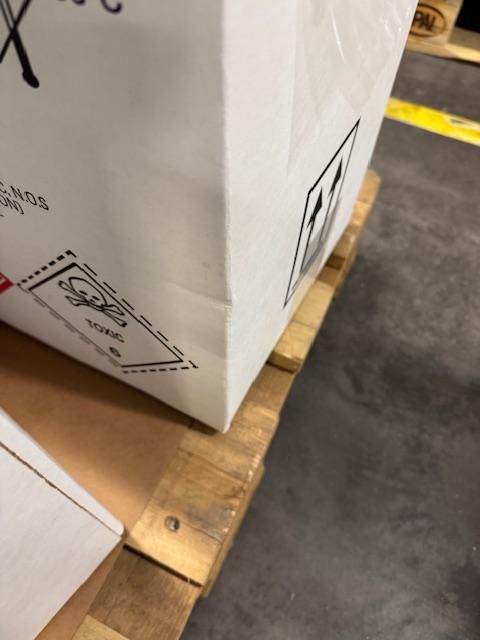

eine Weiterbeförderung bereits beförderter Versandstücke ist immer heikel, gerade wenn es sich um Pappkisten, Alu oder ähnliche leicht zu verformende Verpackungen handelt. Eine abschließende Meinung für "nicht mehr zulässig" wirst du nicht bekommen. Zwar kannst du den schon von dir zitierten Leitfaden ins Feld führen. In der Regel wirst du damit aber beim Checker argumentativ nicht weiter kommen. Wenn der sagt, dass die Verpackung für ihn so beschädigt ist, dass sie nicht weiter befördert werden darf, dann ist das so. Und machen wir uns nichts vor: Wenn ich die Bilder in diesem Leitfaden bei den Stahlfässern sehe, habe ich den Eindruck, dass jemand die Fotos wild auf die Schädigungsstufen verteilt hat. Viel kann man sich da nicht nehmen.

Hallo, das erste Bild zeigt nicht weiterverwendbare Verpackungen, das zweite ist grenzwertig aus meiner Sicht. Kurze Auslieferungsstrecke auf der Straße würde wohl gehen, längere Fahrt oder Luft/See nein.
