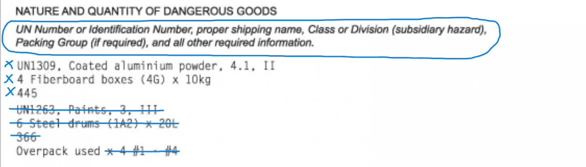

Die Ablehnung halte ich für gerechtfertigt, da dies auch in den Shipper’s Instructions entsprechend beschrieben ist (siehe Abbildung).
"Für das offene Format der Versendererklärung (siehe Abbildung 8.1.A) wird der Hinweis „Overpack Used“ (Umverpackung verwendet) nach allen Informationen zu den gefährlichen Gütern einschließlich der Nummer der Verpackungsanweisung und entsprechender Genehmigungen erscheinen, siehe Abbildung 8.1.N."[verbundenes Bild]
Zum Thema „Ende“ stellt sich die Frage, wo dieses genau definiert ist.
Ich hoffe, ich konnte dir weiterhelfen und dass meine Auslegung korrekt ist.
