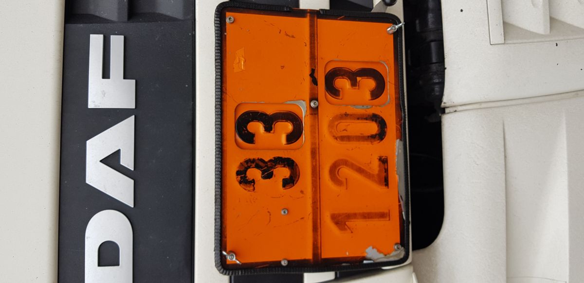

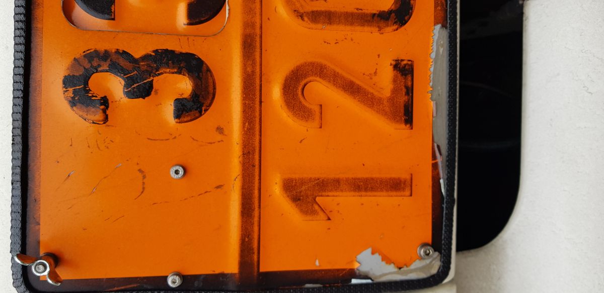

Hallo Profis.
Wie schon einmal erwähnt bin ich vom ADR-Vollzug der Polizei.
Was meint ihr zu dieser orangen Tafel? Anzeige? Ja oder Nein? eek
Vielen Dank für eure Meinungen.

Hallo Zurbi,
eine Anzeige halte ich für überzogen. Eine Verwarnung (Verwarngeld) wäre nach meiner Meinung nach völlig ausreichend. Zwingend ist natürlich die Auflage zum Austausch der Tafel.

so langsam könnte man über eine neue o. Tafel nachdenken aber im Momenr sehe ich noch keinen Verstoß. Noch ist die UN-Nummer und die Nummer zur Kennzeichnung der Gefahr zu erkennen. Das Orange ist noch Orange und ich gehe davon aus, dass die Tafel noch rückstrahlend ist.
