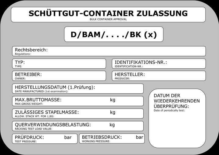

kann mir jemand sage ob an einem Container (Mulde) ein Hinweis auf den Typ (BK1, BK2, BK3) sein muss, analog der Baumusterzulassung oder Tankcodes an anderem Equipment ? Habe mir schon diverse Mulde angesehen aber keinen Hinweis gefunden. Bin ich auf dem Holzweg ? Ich möchte gebrauchte ungereinigte Verpackungen in loser Schüttung entsorgen und möchte dazu das richtige Equipment auswählen.
Danke im voraus für Eure Kommentare

Hallo Feuerstein,
Ja, steht in Absatz 6.11.3.3.1 / 6.11.3.4.1 bzw. Unterabschnitt 6.11.4.4 und für BK3 in Unterabschnitt 6.11.5.5.
Weitere Hinweise findest Du in der Anhang 4 zur BAM-GGR 009 vom 1. Juli 2015 auf Seite 13 Nummer 5, im Anhang habe ich Dir mal ein Bild angehangen.

Hallo Gefahrgutgemeinde,
falls die Verpackungen unter der UN 3509 transportiert werden sollen, ist der Transport auch in einem "normalen" Container ( nicht BK ... ) möglich. Deswegen fehlt bei diesen Containern das Schild.
Gruß Wolfgang

Hallo Gefahrgutgemeinde, Hallo Gerald,
Ausgangsvorschrift für den Transport in loser Schüttung ist Kapitel 7.3 ADR. Nach 7.3.1.1 ADR haben wir 2 Möglichkeiten zu verfahren nach a) oder b). Verfahren ich nach a) muss der eingesetzte Container den Anforderungen für BK ... Container genügen, die in 6.11 ADR stehen. Da braucht der Container auch das genannte Schild etc. pp.Verfahre ich nach Option b) brauche ich keinen Container BK .... Das steht unter 7.3.3 i.V.m. 7.3.3.1. Hier wird ausdrücklich darauf hingewiesen, dass die nach den Vorschriften dieses Abschnittes verwendeten ... Container nicht den Vorschriften des Kapitels 6.11 (wo die Anforderungen für BK1, BK2 und BK3 Container beschrieben sind) entsprechen müssen.
Gruß Wolfgang
