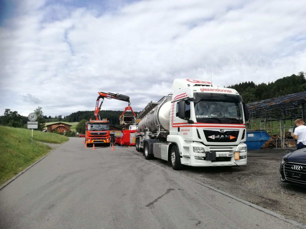

Hier mal ein interessanter Fall aus der Schweiz.
Ein Tesla wurde nach einem Vollbrand, ausgelöst durch den Li-Io Accu, von der Feuerwehr in eine Absetzmulde zwecks Kühlung gelegt. Diese Brände sind bekanntlich nicht mit konventionellen Mittel löschbar. Ein Totalverlust ist garantiert.
Nun füllt die Feuerwehr zwecks Kühlung normales Wasser in diese wasserdichten Mulden. Das Fahrzeug verbleibt in dieser Mulde, das Wasser muss jedoch für den Abtransport entleert & entsorgt werden.
Nun die Frage: welche UN-Nummer muss für diesen Transport verwendet werden? Eine Mehrheit sagt UN 3287, eine Minderheit UN 2922.

eine Frage: mit welcher Substanz oder Substanzen soll denn das Löschwasser kontaminiert sein, und wie kann man das begründen? Salz- oder Flußsäure vielleicht dominierend? Dann würde die Einstufung davon bestimmt werden und in Richtung Kl. 8 weisen.

Dass man das Löschwasser nicht in die Kanalisation einleiten darf, wundert mich jetzt nicht, aber ob es deswegen auch schon Gefahrgut ist? Man muss ja bedenken: das meiste ist Wasser, d.h. was auch immer an Batterie-Chemie drin ist, ist stark verdünnt.
Auskunft kann da eigentlich nur eine Analyse geben. Ausgehend von Bestandteilen einer intakten Batterie (?) und Kenntnissen über Reaktionsprodukte beim Brand (?) kann man zumindest die Richtung ermitteln, in die man analysieren müsste - also Klasse 8, vielleicht 6.1 oder beides? Welche Verpackungsgruppe? Ganz viele ???
Man könnte auf Grundlage von 2.1.3.5.5 ADR klassifizieren, aber selbst da muss man grob wissen, in welche Richtung es geht und es kann sein, dass man dann mit Kanonen auf Spatzen schießt. Wenn man diese Mengen dann mit einem Tankfahrzeug abfährt (in der Mulde kann die Flüssigkeit ja nicht bleiben), muss das ggf. ein ziemlich hochwertiges Fahrzeug werden.

eine Frage noch: können Sie sagen, wieviel Löschwasser dabei so anfällt, ungefähr? Ich hatte mal für die Teslas recherchiert, und das Original-Handbuch ging von ca. 11.000 L pro Fahrzeugakku aus. Wäre ja deutlich mehr als eine Mulde.
