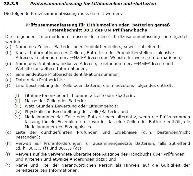

Ich habe mal aus dem UN-Handbuch Prüfungen und Kriterien (Rev. 7 Amendment 1, das ist die aktuellste Version) angehängt, was in der Prüfzusammenfassung mind. enthalten sein muss.
Ich finde, in der Prüfzusammenfassung von Heartsine fehlen ein paar Sachen (oder ich übersehe sie gerade):
d) eine eindeutige Prüfberichtsidentifikationsnummer (falls hier eine ID der Prüfzusammenfassung gemeint ist, IDs der Prüfberichte sind vorhanden)
f) (iii) Lithiumgehalt - die Wh-Angabe macht halt nur bei Li-Ion Sinn, bei Li-Metall braucht man den Li-Gehalt <--- dabei ist das die wichtigste Angabe
f) (iv) Physikalische Beschreibung der Zelle/Batterie
i) Verweis auf die verwendete überarbeitete Ausgabe des Handbuchs über Prüfungen und Kriterien und etwaige Änderungen dazu <-- finde ich etwas allgemein, 3. Ausgabe Amend. 1 oder aktueller, naja kann man wohl so machen
Naja, wenn man sich mit dem wenigen zufrieden geben muss, dann bleibt es dabei: wenn 6 CR123A-Zellen enthalten sind, hat die Batterie 3,48 g Lithium und ist damit raus aus der SV188, d.h. "normaler Gefahrguttransport", Gefahrzettel 9A, UN3091, Verpackungsanweisung, Beförderungspapier etc.
