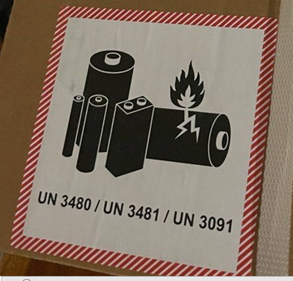

der Betreff ist etwa zu kurz beschrieben.
Wir versenden nach ADR Sondervorschrift 188 mehrere Arten von Lithiumbatterien
Da wären UN3090, UN3091, UN3480 und UN3481
Wenn nicht jetzt alle Artikel in einem kleinen Päckchen versenden möchte, habe ich keinen Platz, diese 4 Gefahrgutetiketten aufzukleben.
Frage hierzu:
Darf ich auf ein Gefahrgutetikett 7.1.5.5 alle aufgeführten UN Nr eintragen?
Beispiel
[verbundenes Bild]
Wenn ja, wo gibt es dazu einen literarischen Hinweis
Danke und liebe Grüße
Kaspie

7.1.5.5 kann ich nicht zuordnen? Falls Sie 5.2.1.9.2 meinen so geht aus dem Wortlaut der Bestimmung die Antwort auf Ihre Frage hervor: Auch mehrere UNNR dürfen eingetragen werden; die RSEB bestätigt das ausdrücklich.

Hallo Kaspie ,
Meinst Du es so, wie in der Datei im Anhang. Das würde gehen und es gibt zwei Möglichkeiten (siehe Anhang) und den Hinweis in der RSEB.

vielen Dank für diese hervoragende Antwort. Die hilft wirklich weiter.
