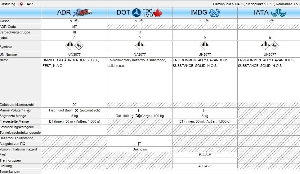

die SV601 ist leider unpassend für eine Hautcreme. Leider ist wegen Titanoxid die Hautcreme ein Gefahrgut UN3077.
SV601
Gebrauchsfertige pharmazeutische Produkte (Medikamente), die für den Einzelhandel oder den Vertrieb für den persönlichen oder häuslichen Gebrauch hergestellt und abge­packt sind,
unterliegen nicht den Vorschriften des ADR.

Die Einstufung würde ich an deiner Stelle in Frage stellen.
Titandioxid zumindest wird zwar aufgrund seiner Nanoform (sofern als Nanoform vorliegend) als krebserregend diskutiert, ist aber meiner Kenntnis nach nicht umweltgefährdend (GHS09/ H400/410/411).
https://gestis.dguv.de/data?name=001781
Woher stammt denn die Einstufung auf dem Screenshot?
Davon abgesehen könnte man für UN3077 Freistellungen bis 5 kg pro Verpackung heranziehen: SV 375 ADR/RID, 2.10.2.7 IMDG-Code und Special Provision A197 IATA-DGR.
@Claudi @M.A.T.
die Einstufung erfolgt mit ChemGes nach der Rezeptur.
Ich hab mich leider geirrt, es war Zinkoxid und nicht Titandioxid.
Danke für den Tipp mit der SV 375.

Bei diesem Stoff ist WGK 2 offiziell und lt. GESTIS und allen von mir genutzten Datenbanken (EU, Amerika und Asien) auch Baumfisch.
Re: Fertigprodukte Kosmetik Gefahrgut? [Re: M.A.T.] #36867 11.06.2024 11:56
Beiträge: 2,299
Beiträge: 2,299
Zinkoxid ist umweltgefährdend, zweifellos.
Aber da bleiben die Freistellungen bis 5 kg, die sich ja auch auf die Innenverpackung einer zusammengesetzten Verpackung beziehen können. Im Endverbraucherbereich haben wir ja eher keine Creme-Eimer > 5 kg ;-) - die passen so schlecht ins Badezimmerschränkchen.
