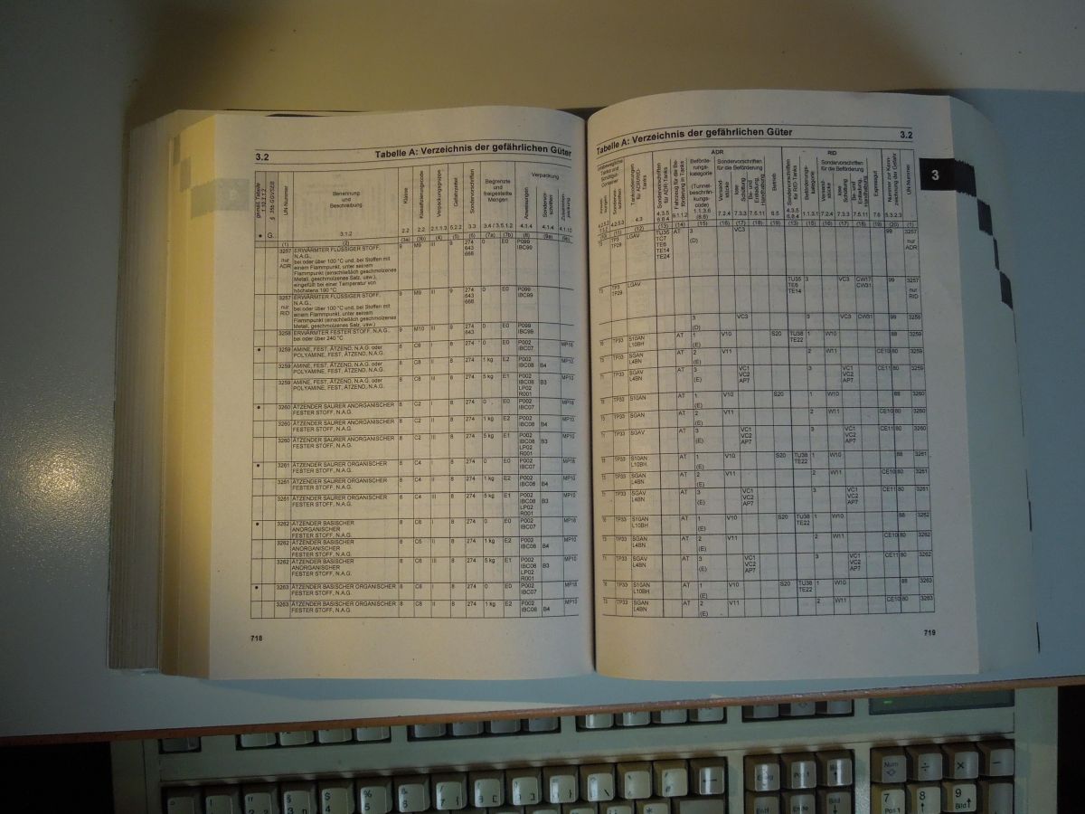

ich bin gerade dabei das neue ADR zu bestellen und weiß nicht von welchem Verlag es besser ist.
Ich habe vorher das ADR vom Verkehrsverlag Fischer benutzt, könnt ihr mir sagen wie das Buch von ecomed ist oder vielleicht einen Screenshot von der Tabelle A schicken?

meine Sie das gedruckte Buch oder die Software? "Screenshot" bezieht sich eher auf Software, darum die Fragel
Von der letzten Auflage kann ich ein Bild einstellen, sowohl ecomed als auch Fischer.

Hallo, hier die beiden im Vergleich um die UN 3260.
Ich schreibe Ihnen gleich noch was ich für die Auswahl relevant halte.
M.A.T.[img]https://www.gefahrgut-foren.de/ubbthreads.php/ubb/download/Number/1323/filename/DSCN3272[1].JPG[/img]
Das erste ist Fischer, das zweite ecomed.

So, hier worauf es aus meiner Sicht ankommt.
Was Software betrifft gibt es hier im Forum schon mehrere Posts, die sich damit befassen. Für mich gibt es bei der Wahl zwischen Software und Buch zwei wesentliche Kriterien. Mitnehmbarkeit und Lesefreundlichkeit. Für Software ist zwingend Laptop (Tablet reicht für breite Tabellen nicht) erforderlich, das Buch funktioniert auch ohne Strom. Zum Leseverstehen sind längere Passagen am Schirm aus meiner Erfahrung schwieriger als im Buch.
Wer Datenblätter zum einzelnen Gefahrgut will braucht die Software. Software hat Vorteile, wenn sie Vergleiche alt/neu (Übergangszeit) oder zwischen alternativen Einstufungen ermöglich. Außerdem kann man, anders als im Buch, sehr schnell viele verschiedene Bestimmungen aufrufen. Screenshots kann ich nicht liefern, da ich mit der Software nicht mehr arbeite. Sie können aber bei den Verlagen vielleicht Beispiele für die Oberflächen sehen.
Nun zu den Büchern.
1. Sind die tatsächlich verwendeten Quellen offiziell, und nachvollziehbar angegeben? Wenn nur Entwürfe verarbeitet wurden, kann man im Kontrollfall auch auf die Nase fallen.
2. Ist die Schrift und das Papier lesefreundlich.
3. Kann man Notizen oder Merker anbringen - m.W. liefern beide Verlage (Vogel hat meines Wissens Kooperation mit Fischer, größere Schulungsträger auch mit ecomed) entsprechende Klebevorlagen mit.
4. Wie sind die Inhalte gegliedert - Randtaben, Überschriften, Kolumnentitel, so daß man beim Blättern relativ schnell was findet.
5. Sind die Inhalte durch redaktionelle Hinweise (Multis, Ausnahmen, Erläuterungen, Textstellen etc.) ergänzt? Sind diese Hinweise in der jeweiligen Ausgabe aktuell, zielgenau und sinnvoll.
6. Synopse mit RID oder nur ADR? Ist ein bißchen ne Glaubensfrage - wer regelmäßig mit beiden VT arbeitet wird die Synopse schätzen, wer nur mit ADR oder RID arbeitet schleppt Ballast rum und muß viel genauer hinschauen, für welchen VT eine Eintragung gilt. Speziell in den Teilen 3, 5 und 6 ist die Synopse für mich zum kompliziert, um schnell was nachzuschlagen. Synopse schlägt natürlich auch mit mehr Umfang und Gewicht zu Buche - auch ein Aspekt.
7. Ist alles wirklich enthalten oder müssen wesentliche Teile elektronisch oder per Ausdruck hinzugefügt werden? Beispielsweise ist die Binnenlandrichtlinie für die Praxis aus meiner Sicht entbehrlich, die RSEB dagegen unverzichtbar. Für Gb-Schulungen müssen GbV und GGBefG unbedingt enthalten seien, für die Praxis reicht oft (nicht immmer) die GGVSEB. Wenn ich nicht alles Benötigte in einem Buch habe ist das Buch für mich wenig nutzbar.
8. Schließlich die Frage, wie man beim Verlag Kundenwünsche behandelt.
Der Preis ist aus meiner Sicht irrelevant, da man die Vorschrift braucht. Beide sind viel günstiger als zB IATA-DGR mit ihrer quasi Monopolstellung.
9. Was ich vergaß: ein möglichst detailliertes Stichwortverzeichnis. Bei ecomed umfaßt das 62 Seiten, bei Fischer (für zwei VT) 15 Seiten.
All das kann man eigentlich nur bewerten, wenn man die Bücher vor sich hat. Darum ist Bestellung zur Ansicht immer sinnvoll.
Dies als Überblick, falls Sie noch Details wissen wollen, gerne.
