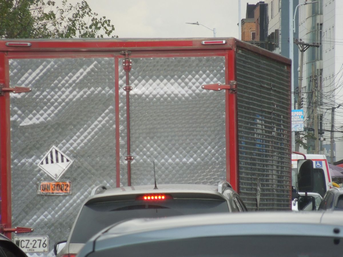

Auch in Kolumbien [Re: M.A.T.] #38895 05.05.2025 20:16
Beiträge: 2,864
Beiträge: 2,864
wird 3082 auf der Straße schön gekennzeichnet.
