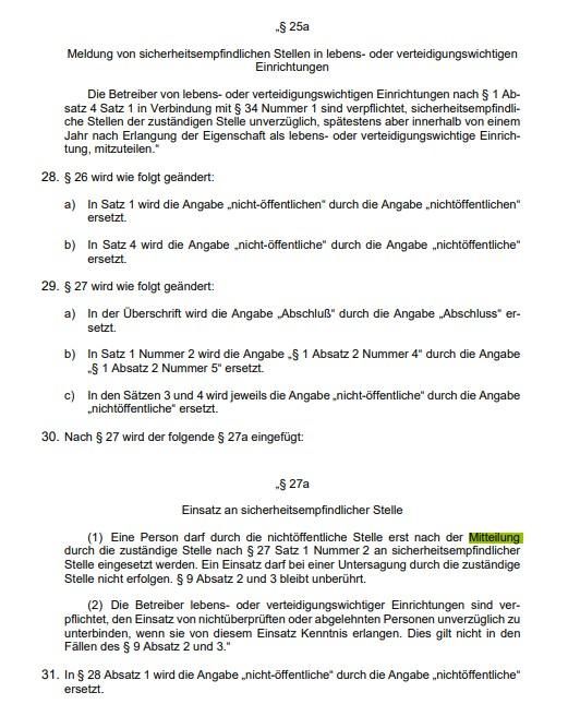

es soll eine Änderung beim SÜG geben.
Wenn man gefährliche Güter transportiert, die die Erstellung eines Sicherungsplans erfordern, muss man das dem BMWE mitteilen und darf eine Person erst dann mit der Erstellung des Sicherungsplans beauftragen, wenn die zuständige Stelle zugestimmt hat.
Habt Ihren einen Link o.ä., wo und wie man die Meldung vornehmen kann? Ich kann leider nichts finden.
Vielen Dank für Eure Hilfe.

Re: Sicherungsplan - Meldung an das BMWE [Re: Christin1975] #39704 30.09.2025 13:20
Beiträge: 3,498
Beiträge: 3,498
Hallo, Christin1975
ich nehme an Sie meinen dies? Haben Sie eine belastbare Quelle für Ihre Aussage?
Wo dort soll das stehen?
M.E. sollte eine solche Vorgabe in GGVSB oder GbV stehen, evtl. sogar im GGBefG. Zu keiner dieser Vorschriften enthält der Entwurf einen Änderungsbefehl.
Re: Sicherungsplan - Meldung an das BMWE [Re: M.A.T.] #39705 30.09.2025 13:58
Beiträge: 375
Michael Offline
Beiträge: 375
SÜG §25a (neu): Meldung von sicherheitsempfindlichen Stellen in lebens- oder verteidigungswichtigen Einrichtungen
SÜG §27a (neu) Einsatz an sicherheitsempfindlicher Stelle
=> Muss zuständiger Stelle gemeldet werden, darf erst nach Mitteilung der zuständigen Stelle eingesetzt werden / Einsatz von nichtübeprüften oder abgelehnten Personen ist zu unterbinden
Nach § 18 SÜFV sind lebenswichtige Einrichtungen im Zuständigkeitsbereich des Bundesminis-teriums für Digitales und Verkehr (jetzt BMV) mit Blick auf die Gefahrgutbeförderung die Teile von Unternehmen, in denen Sicherungspläne verantwortlich erstellt werden oder die zu diesen vollständigen Sicherungsplänen Zugang haben.
Re: Sicherungsplan - Meldung an das BMWE [Re: M.A.T.] #39706 30.09.2025 14:07

Christin1975 Offline OP
Profi
Profi
C
Registriert: Apr 2011
Beiträge: 149
es steht im §25a. Habe es angehängt.
Christin
Re: Sicherungsplan - Meldung an das BMWE [Re: Christin1975] #39707 30.09.2025 14:21
Beiträge: 3,498
Beiträge: 3,498
Danke allerseits. Schön versteckt. Die Bürokratie läßt grüßen.
Diese ominöse Stelle - wer ist das dann? Aus dem § 3 ist mir das nicht ersichtlich?
Re: Sicherungsplan - Meldung an das BMWE [Re: M.A.T.] #39708 30.09.2025 17:54
Beiträge: 375
Michael Offline
Beiträge: 375
wenn ich die Frage richtig verstehe bezieht sich diese "Stelle" die Du meinst hier (in unserem Fall) auf die Ersteller und Kenntnisinhaber von Sicherungsplänen.
Das Wort "Stelle" wird als Synonym für alles benutzt, was entsprechend sicherheitsrelevant und woanders definiert ist.
Re: Sicherungsplan - Meldung an das BMWE [Re: Michael] #39709 30.09.2025 18:31
Beiträge: 3,498
Beiträge: 3,498
Hallo, Michael
der obige Ausschnitt aus der Vorschrift spricht von einer Stelle, die einen vorgeschlagenen Ersteller abnicken soll - das kann nach meinem Verständnis sprachlich und sachlich nur eine Person außerhalb der Firma, sprich eine Behörde, sein. Christin1975 hat es scheinbar auch so verstanden. Falls eine Sicherheitsüberprüfung stattfinden soll - und so verstehe ich die Begründung zu dieser Änderung - kann die nicht von der Firma, sondern nur von einer zuständigen Behörde verwaltet werden. Die in § 3 genannten Stellen sind alles Behörden oder Einheiten mit Bundesbeteiligung. Oder täusche ich mich da? Die Stelle nach 27a verstehe ich allerdings auch als die Person oder Einheit in einer Firma, die den Sicherungsplan erstellen (und kennen?) soll.
Dabei kommt mir noch die Frage: was ist mit der Geschäftsführung, die ja den Sicherungsplan notwendigerweise kennen muß, da sie ihn genehmigt? Es soll ja im Speditionsgewerbe durchaus auch Firmen geben, die nicht nur im rechtlich sauberen Rahmen arbeiten. Werden die dann indirekt keine Sicherungsplangüter mehr befördern dürfen, da kein Sicherungsplan da keine Unbedenklichkeit der GF?
