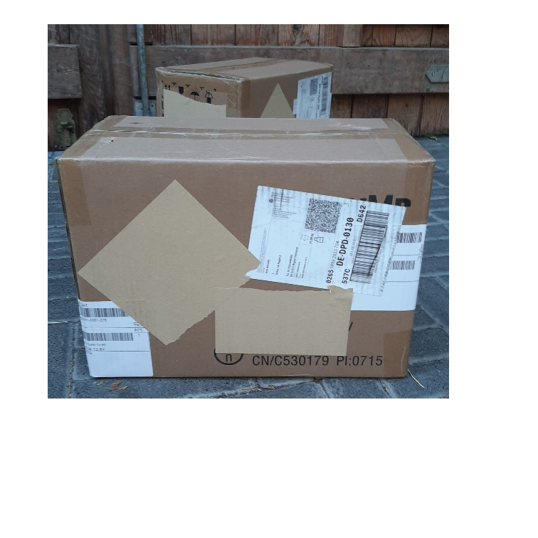

Moin, ich hätte gerne mal eine Reaktion von Euch auf folgenden Sachverhalt: Privat habe ich mir 2 LiFePO4-Akkus mit je ca. 20 Kg schicken lassen. Die wurden von einem großen Paketbeförderer geliefert. Bei beiden Paketen waren die Gefahrzettel und alles was auf Gefahrgut hinweist abgerissen. Wie geht man damit um?

Hallo, pro Akku 20 Kg ist schon ne Hausnummer. Als Privatperson und Empfänger sähe ich keinen Handlungsbedarf. Für die Verwendung allerdings wäre das Datenblatt - Prüfbericht - sicherlich nützlich. Interessant würde es wenn die Akkus defekt zurückgeschickt werden müßten. Geht aus den Anleitungen etc. die Klassifizierung hervor? PI 715 kann ich nicht interpretieren; Luft?

Eine Batterie hat 150 AH und 12.8 V. Wie kommt man dazu die Gefahrzettel abzureißen?

Damit keiner sieht, dass hier das ADR bzw. die GGVSEB Anwendung findet. So geht es eben auch, interessant wäre es gewesen, wenn das Fahrzeug in eine Kontrolle gekommen wäre.

Bei der Kapazität wäre im Fall der Fälle (viel) abgebrannt, und damit Straftat.

im Prinzip ist es leider nur durch die wenigsten Empfänger erkennbar, welche Folgen dieses Fehlverhalten durch irgendwelche Beteiligte in der Transportkette haben könnte.
In der Runde sind wir uns wohl einig, dass es ein Complianceverstoß ist.
Soweit es sich um den Beförderer auf dem Etikett handelt hat er es in seinem öffentlichen Dokument klar beschrieben:
Auffälligkeiten und Sicherheitsmängel sind unverzüglich an Corporate Security
security@dpd.de
zu melden.
Das könnten Sie mal tun.

Das fände ich auch gut - das DPD darauf hingewiesen wird. Vielleicht war das sogar der Lieferant, weil er ggf. keinen GG-Vertrag mit DPD hat oder DPD das GG nicht transportiert hätte? DPD sollte davon aber Kenntnis bekommen, um das zu prüfen.

Je nach persönlichem Geschmack könnte man auch mal einen "anonymen Hinweis" bei der Landesbehörde los werden... :-)

Ich versuche es erst einmal über: security@dpd.de
