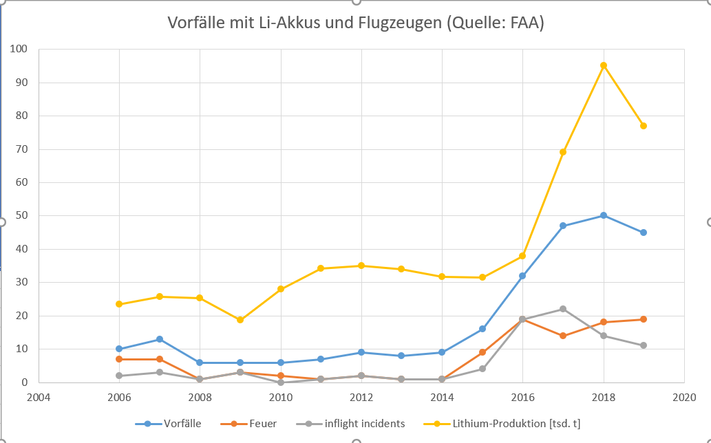

Da mich dieses Thema sehr interessiert habe ich mich immer wieder mit dem "Battery incident Chart" der FAA beschäftigt, in welchem alle weltweit seit 1991 im Luftverkehr gemeldeten Vorfälle mit Bezug zu Lithiumbatterien aufgelistet sind: https://www.faa.gov/hazmat/resources/lithium_batteries/
Ich habe alle Vorfälle dann in bestimmte Kategorien eingeteilt und grafisch aufgelistet (siehe Anhang).
Die entscheidenden Punkte waren für mich, dass nahezu alle Brandfälle außerhalb des Flugzeugs stattfanden, bzw. während die Maschine am Boden war. In der Regel wurden elektronische Geräte auf Steinboden fallen gelassen, von Maschinen (oder beim verstellen der Rückenlehne) zerquetscht oder durchstochen, erhitzten sich während des "Screenings" etc...
Eine Ausnahme bildeten hier allerdings besagte E-Zigaretten, da wäre ich wirklich vorsichtig... Hier war die Überhitzung in der Regel auf ein unbeabsichtigtes Einschalten zurückzuführen, schließlich besitzen E-Zigaretten einen Erhitzungsmechanismus...

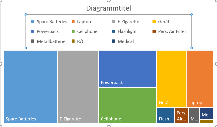

Und hier als Nachtrag noch eine grafische Auswertung, welche "Art" von Batterien in welchem Verhältnis an den Vorfällen beteiligt waren.
