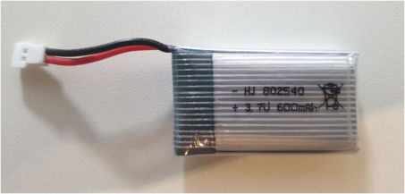

ich möchte Lithium-Ionen Akkus versenden.
Ein Bild des Akkus habe ich einmal als Link eingefügt:
[verbundenes Bild]
Trotz Recherche bin ich mir bei zwei Phrasen, denen ich dabei über den Weg gelaufen bin, nicht sicher, was sie bedeuten.
Lithium-Ionen-Batterien MIT oder IN Ausrüstungen verpackt --> Was sind "Ausrüstungen" ?
Versandstücke mit max. 4 eingebauten Zellen oder zwei eingebauten Batterien; sofern die Sendung höchstens zwei solcher Versandstücke umfasst --> Was sind "eingebaute Zellen" ?
Mir geht es um die Kennzeichnung der Versandverpackung.
Was muss da drauf, um ADR konform zu handeln?
Besten Dank und Grüße
Sven

Hallo Sven,
dieser Akkutyp ist mir jetzt schon 2x untergekommen und beide Male waren es nicht zugelassene Akkus.
Deshalb 2 kurze Fragen:
Wo hast du die her?
Hast du die Prüfzusammenfassung gemäß UN 38.3.5 für diesen Batterietyp?
Skypainter

die Erläuterungen und Hinweise helfen mir sehr.
Die Prüfzusammenfassung nach UN 38.3.5 ist angefordert...
Danke Euch
Sven
