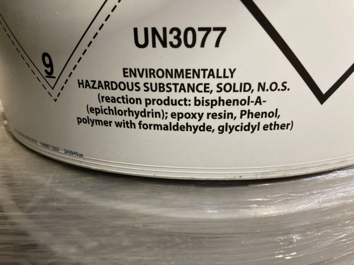

im Anhang ein Bild einer Sendung mit UN3077. Bei dieser Sendung muss ja die technische Benennung angeben werden. Muss jetzt die gesamte Klammer angegeben werden?

Meiner Meinung nach JA!!

Hallo, soweit ich 3.1.2.8.1 verstehe, ja. Es könnte jedoch bei einem innerdeutschen Transport Diskussionen wegen der engl. Sprache geben.
Re: technische Benennung [Re: drstraleman] #32259 01.04.2022 17:06
Beiträge: 311
Beiträge: 311
nach 3.1.2.8 müssen bei Gemischen gefährlicher Güter nicht mehr als zwei Komponenten angegeben werden die für die Gefahren des Gemisches maßgebend sind. Aber - wenn der Hersteller die technische Benennung derart angibt würde ich daran nichts ändern.
Für einen innerdeutschen Transport würde ich die Benennung sogar übersetzen
Außerdem - sooo lang ist die Benennung nu´ auch nicht.

In den Papieren: na natürlich.
Auf der Ware: nach ADR nicht. Das Material ist aber vermutlich auch für den Seeverkehr gekennzeichnet, da muss der "proper shipping name" mit drauf (und ja, alles, auch das in der Klammer).
