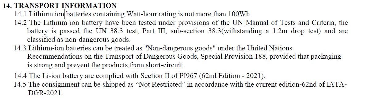

Wie ungefähr 90% aller "SDB" für Lithiumbatterien. Auf die Angaben darf man sich niemals verlassen, da helfen nur Prüfzusammenfassung und der eigene Kopf.
Ich hab mal was angehängt - die Angaben sind höchst missverständlich und für Laien nicht zu beurteilen. z. B. diese Aussagen, dass Batterien nur >100 Wh Gefahrgut wären. dann wirft man regelmäßig mit allerlei (gern veralteten) Vorschriften um sich, damit man den Abschnitt 14 irgendwie füllt.
Die blauen Kommentare in dem einen Beispiel sind von mir.
