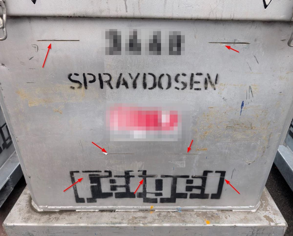

Also wir sind uns sicher einig: ein Spraydosen-Behälter (ob Kiste/ Fass oder ASP mit Löchern oder Schlitzen) ohne Aufsaugmittel (Vlies, Bindemittel am Boden) = falsch.
Ja, das Bindemittel kann man mit bestellen oder hat sowas da und befüllt den Behälter am Boden mit einer angemessenen Menge.
Der Behälter wie von Gerald verlinkt - total üblich. Ebenso sowas wie auf meinem Bild (Schlitze habe ich mit Pfeilen markiert).
Jetzt wird aber eben diskutiert, dass durch die Löcher Spraydoseninhalt in flüssiger Form austreten kann. Das Bindemittel ist nur am Boden, aber weiter oben sind auch Spraydosen und wenn da Flüssigkeit austreten sollte, läuft die ggf. nicht im Behälter nach unten sondern aus den Löchern/ Schlitzen raus.Weiter oben ist ja kein Bindemittel mehr "im Weg".
