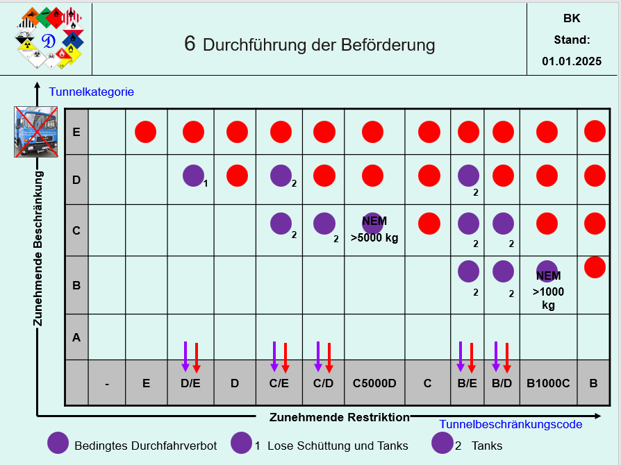

im Anhang findet Ihr eine Karte "ADR-Tunnelreglung", in welcher ich die Reglungen gemäß ADR Kapitel 1.9 bzw. Kapitel 8.6 als Karte mal umgesetzt habe. Diese Karte hatte ich schon vor sehr langer Zeit mal erarbeitet und in diesem Jahr noch mal den Änderungen im ADR angepasst. In der Gela 10/2023 ist eine ähnliche Grafik auf Seite 25 abgedruckt gewesen, und da nicht jeder die Gela hat, habe ich diese Karte heute mal zum Download bereitgestellt.
Und bis Nikolaus ist es ja nicht mehr all zu lang hin. Bitte beachtet die Hinweise auf der Seite 2.
Damit sollte die Beachtung dieser Tunnelreglungen für den Anwender besser umsetzbar sein, da ich in meinen Lehrgängen öfters feststellen musste, dass der Ein oder andere damit Probleme hat. Ich selbst nutze diese in meinen Lehrgängen bzw. habe sie mir mal auf eine Leinwand durch eine Firma vergrößert ziehen lassen.

hier möchte ich mal auf den Tunnelbeschränkungscode eingehen, weil es hier einfach besser passt. Und es wahrscheinlich mit dem ADR 2027 eine Änderung geben wird.
Der Tunnelbeschränkungscode geht von -; E; D/E; D; C/E; C/D; C5000D; C; B/E; B/D; B1000C und B.
Die einzel Buchstaben E; D; C; B und der letzte Buchstabe bei kombinierten Tunnelbeschränkungscode wie D/E; C/E; C/D; B/E; B/D gelten immer für Versandstücke.
Bei kombinierten Tunnelbeschränkungscode gilt der erste Buchstabe wie D/E; C/E; C/D; B/E; B/D gelten für die Tankbeförderung.
Bei loser Schüttung mit Ausnahme D/E immer wie bei Versandstücke.
Und den Tunnelbeschränkungscode C5000D und B1000C gibt es nur bei UN Nummern unter 1000, also Klasse 1.
Dafür hänge ich eine Datei an, die roten bzw. violetten Pfeile sind animiert, kann ich aber bei PDF-Datei nicht darstellen.
Mit dem ADR 2007 gabe es die kombinierten Tunnelbeschränkungscode noch so D1E; C1E; C1D; B1E; B1D, aber da man das mit dem Frührerscheinklassen vertauschen konnte wurden mit dem ADR 2009 die "1" durch "/" ersetzt.
Nun könnte man Fragen. Warum gibt es kombinierten Tunnelbeschränkungscode? Weil es UN Nummer gibt, welche als Versandstück oder im Tank befördert werden können, wie z.b. UN 1798 Chlorwasserstoffsäure oder UN 2031 Salpetersäuer oder UN 2541 Terpinolen.
