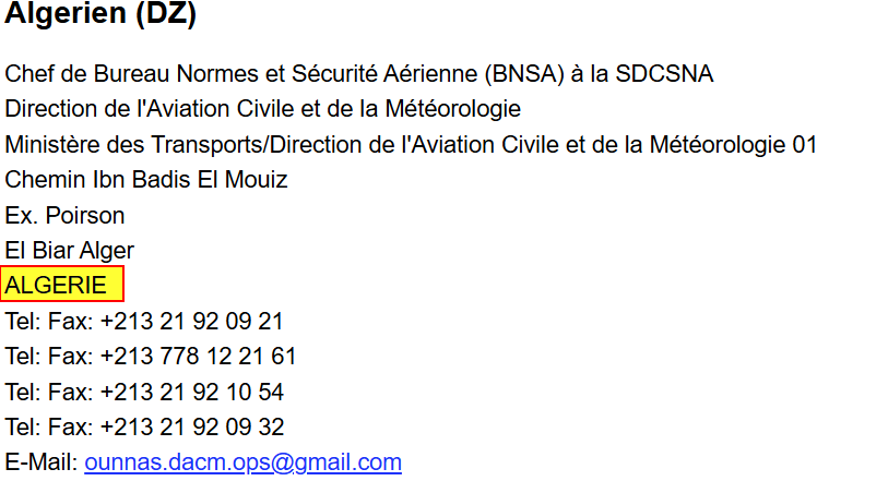

Hallo Froxx,
die deutsche Version hat ebenfalls die richtige Schreibweise, hier muss allerdings die in der Anschrift verwendet werden. In diesem Fall "ALGERIE".[verbundenes Bild]
