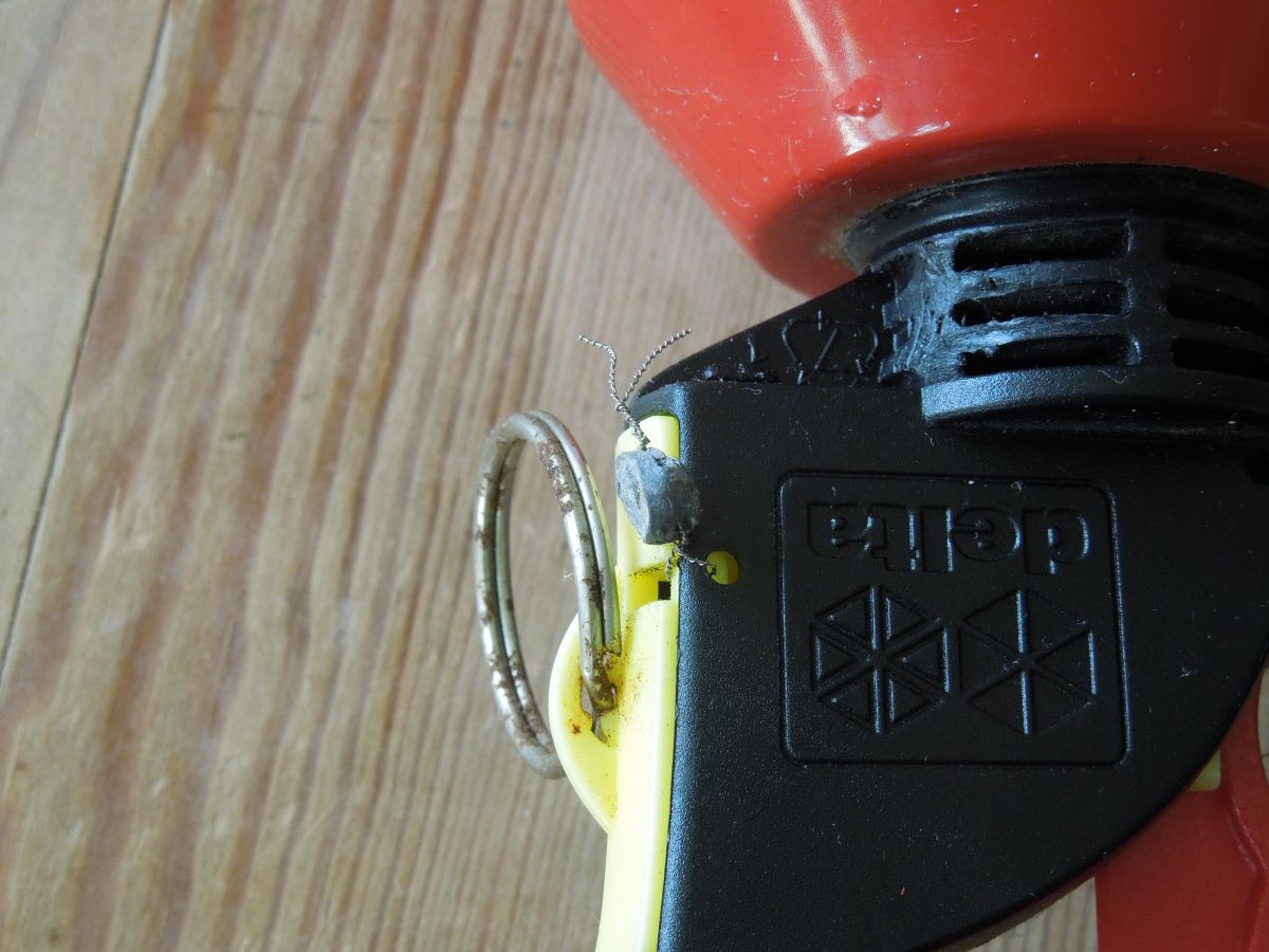

eben geguckt: sowohl der Küchenlöscher als auch der im Auto haben eine Plombierung und sind normale Baumarktware (OBI oder doit). Ansonsten sehe ich die Unterscheidung zwischen Plombe und Auslösesicherung wie Sie. Bild von Küchenlöscher anbei. Plombe in Bildmitte. Beim Autolöscher ist es billiger gelöst, dort hält eine Plastikhülse den Sicherungsstift in der Bohrung und wird beim Entsichern abgestreift
Plombe kann auch verzwirbeltes dünnes Drähtchen sein, das halt das Auslösen nicht behindert.

whistle jep... die RSEB
Das heißt, eine Plombe könnte man mittels eines dünnen Drahts erstellen der z. B. mit Siegellack, o. ä., fixiert wird
Re: Neue Feuerlöscher ohne Plombe? [Re: gefahrgutbaer] #40596 13.03.2026 16:18
Beiträge: 3,319
Beiträge: 3,319
@gefahrgutbaer: m.E. ja. Wichtig ist dabei daß sie wirklich leicht zerbricht und das gewollte Entsichern nicht behindert.
