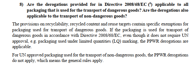

In der FAQ-Sektion II, Frage 8 (Seite 9), wurde diese Frage beantwortet. Man wird dann zwei Artikel eröffnen müssen.
NRiv
