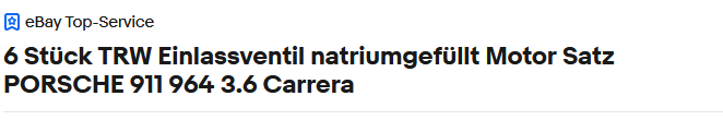

Faszinierend! ich habe mal bei Ebay geguckt, das ist anscheinend nicht ungewöhnlich, mit dem Natrium im Ventil. Vllt sind es garnicht immer die Lithiumakkus, die den Schrottplatz in Brand setzen.
